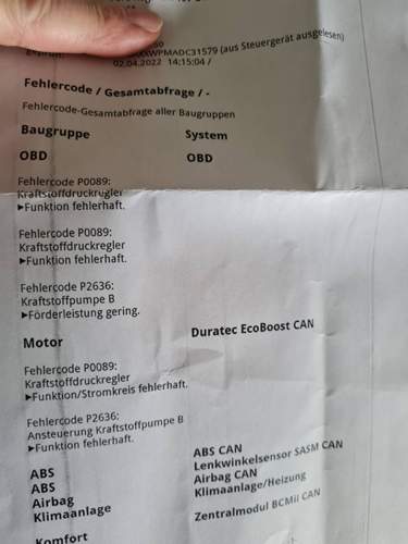

Gestern ging bei meinem Kuga 1,6 Ecoboost die Motorkontrollampe an.Fehlerspeicher auslesen lassen.
Mehrere Codes abgelegt P0089 Kraftstoffdruckregler Funktion fehlerhaft und FehlercodeP2636 Kraftstoffpumpe B Förderleistung gering. Ich hatte mich wegen der Spritpreise leider dazu hinreißen lassen einen Dreiviertel Tank E10 zu tanken danach lief er Leerlauf sehr unruhig.Ich denke das Problem hängt damit zusammen.Kann mir jemand sagen was die Kraftstoffpumpe B ist? Die im Tank
oder die Hochdruckpumpe am Motor?

Das Problem könnte eher in verunreinigtem Kraftstoff oder einem zu hohen Wasseranteil liegen. Die Verunreinigung kann auch schon bei einem früheren Tankvorgang eingebracht worden sein.
Ich würde nun versuchen, das ganze Leitungs- und Pumpengedöns sowie Benzinfilter zwischen Tank und Einspritzung auszubauen und zu reinigen. Bremsenreiniger löst Verschmutzungen gut an. Motor- und Teilereiniger geht auch.
Dann ggf. die eine oder andere Dichtung erneuern und wieder zusammensetzen.
Außerdem natürlich den Tank ablassen und den Sprit durch einen Kaffeefilter reinigen.
Ich weiß nicht wie das unten beim Kuga aussieht und ob der Laie das so einfach machen kann.
Vielleicht kommt dazu ja noch etwas.

Danke für die Tips.Ja das kann Zufall sein aber ist halt sehr auffällig habe immer E5 getankt und er lief wie ein Uhrwerk.Einmal E10 und er lief unrund aber kann auch verunreinigte Kraftstoff sein Mal sehen.Habe in Luxemburg E5 dazugetankt.
Es gibt manchmal das Phänomen, das Fehler im System erst mit E10 auftreten. Die können aber selbst mit E5 bei der Abgasuntersuchung bei der HU ein Problem werden. Ich würde da bin E10 dran bleiben.
Wieso soll die Ursache an E 10 liegen? Gibt es in anderen Ländern auch E10? Da müssten Autos von dort bei uns reihenweise liegenbleiben.
Dein Problem klingt eher nach verschmutzen Sieben/ Filtern. Warst du denn schon mal beim FFh?

Der Kuga ist in der Werkstatt die Kraftstoffpumpe im Tank und der Kraftstoffilter wird am Donnerstag erneuert.Dann Mal sehen ob er dann wieder ordentlich läuft.
