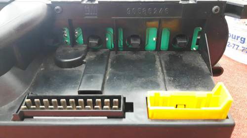

Stell mal brauchbare Bilder von den ECC -Steckern rein.
Ich will da noch ne PINBELEGUNG machen..
Na ja das Ecc hat grade mal 32,- Euronen gekostet , das mit den Bildern kann ich machen kein Problem aber erstmal einbauen und schauen ob dann Ruhe ist.

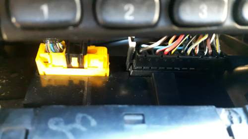

Hallo BlackyST170
hier die Versprochenen Bilder , ich hoffe du kannst was damit anfangen.
Ach so die ECC Einheit kam heute hab sie sofort eingebaut , und direkt bemerkt das nach einschalten der Klimatronic als erstes alle Endpunkte der Lüfterklappen angesteuert wurden was ja auch so sein soll ,
was er vorher aber nicht mehr gemacht hatte und nach dem Auslesen waren jetzt auch alle Fehler weg.
Hatte dann nach dem Abstellen auch noch die Batterie gemessen und da hatte ich 12,86 Volt an den Polen jetzt nach 2 Stunden noch 12,77 Volt was ich eigentlich als normal ansehe , bin mal gespannt was die Messung morgen früh sagt, aber ich bin guter Dinge das das der Fehler war.

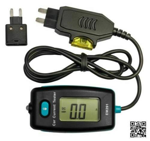

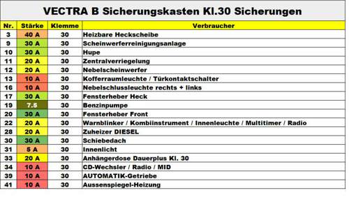

Dann hilft nur akribisches Leckstrom-messen jeder Kl.30 Sicherung.
Motorlüfter -Vorwiderstand wäre jetzt noch ein Kandidat.
Alles was Kl.30 ist abstöpseln über Nacht ,bis es besser wird.
Nimm die Liste als Grundlage.
Streich die durch,die nicht belegt sind bei Dir,und mess die übrigen mit dem Adapter für Sicherungen und Multimeter durch.
Oder mit separatem AMPEREMETER.
Siehe Anhang.
Die im Motorraum natürlich nicht vergessen.
