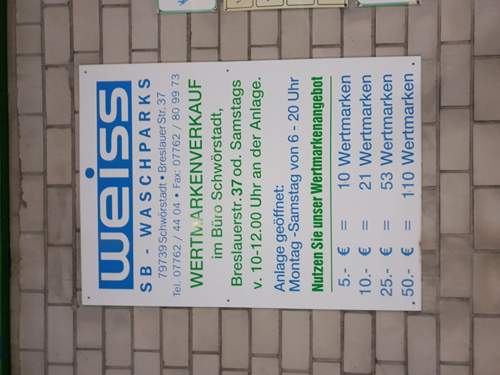

ich wohne in einer Kleinen Stadt bzw. eher schon Dorf, hier interessiert es niemanden ^^ Gibt hier 2 Waschanlagen ganz in der nähe, wenn ich eh nur Abspritzen muss(Klarspülen mit entkalktem Wasser) dann gehe ich zu der ganz nahen, ist vielleicht 1 Kilometer ^^
Wenn ich wasche ist so gut wie alles immer leer, wohne in Baden-Württemberg, 79664 Wehr, nähe Freiburg/Basel, Landkreis Lörrach, also Süden
Gibt 1 mal die Kaiser Tankstelle/Waschstraße/Waschanlage und die wo ich hinzugefügt habe(angehängt mit Bildern)
Also ich darf mitnehmen was ich will, Eimer, Waschandschuh, Saugtuch/Mikrofasertuch, Shampoo/Reiniger etc.
