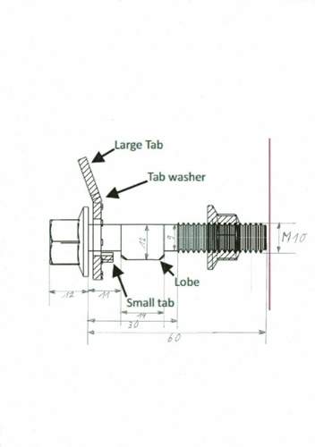

Das war bereits meine Idee. Ich wollte die Ösen am Dämpfer anfeilen und so den Sturz korrigieren. Hab schon geschaut muss echt nicht viel sein, ein Paar mm. Damit die Schraube nicht hin und her wackelt mit einem Metallstift in der Öse fixieren. Die gefeilten Stellen werden mit der Schraube verdeckt. Sieht nicht mal Tüv. Aber zuerst den Träger messen.

Da hilft dann nur eins.
Exenterschrauben für das Federbein einbauen, damit du den Sturz vom Achsschenkel korrigieren kannst.
Und zwar in dieser Form.
https://www.ebay.de/itm/162494529708
Einzige Möglichkeit das hin zu bekommen.
Versuche es mal bei der Firma Sandtler in Wattenscheid.
Können dir die passenden Exenterschrauben eventuell besorgen.
https://www.sandtler24.de/
Hier mal ein Beispiel wieviel 2,5° Sturz ausmachen.
https://youtu.be/32JiVk_LBis?t=1140
Angefeilte Öse oder dünnere Schraube kommt aufs gleiche raus. Bei einem Auto mit der anderen Gewichtsklasse hätte ich das nicht riskiert.
Wenn du sowas vorhast, dann würde ich eine Exenterschraube alá VW verbauen. Zumindest bei den alten wurde sowas verbaut. Ich hatte es an meinen G1 und am G3. Wie weit das in der Modellpalette geht weiß ich leider nicht.
Aber so hast du wenigstens eine Einstellmöglichkeiten.

Gibt in der Bucht. Man hat da 3mm Spielraum. Hole morgen M10 Schraube und schaue, ob ich damit überhaupt Erfolg haben kann.
