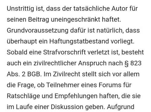

Tja, hättest Du mit Deiner Behauptung recht gehabt, Werner, dann wäre es einfacher 😉 dann wäre es der Querlenker gewesen.
Jetzt empfiehlst Du dem TE, nicht zulässige Teile einzubauen, was zum Erlöschen der Betriebserlaubnis führt. Das ist mutig von Dir.
Quelle: Wikipedia
