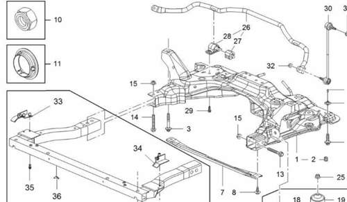

Radnabe mit Aufhängung und Stoßdämpfer gewechselt, was auch direkt überall empfohlen wird. Keine Veränderungen. Lenkung abgeschraubt um das Verbiegen auszuschließen ohne Veränderung. Antriebswelle schließe ich auch aus, da beweglich. Oben im Sitz des Stoßdämpfers keine Verformungen sichtbar.
Achsenträger? Da sieht man auch nichts. Keine Verschiebungen und die Art der Verformung ist für mich in Verbindung mit dem Achsträger auch irgendwie nicht logisch.
Die Achse wird schief sobald der Stoßdämpfer angeschraubt wird. Hab einen vom Unfallfahrzeug gekriegt? Kam vom Autoverwerter. Blicke ich jetzt echt nicht.

Wie du schon weiß gibt es einen Achsrahmenträger, daran befestigt der Querlenker.
Jetzt kommt es darauf, wie der Schlag auf den Achsschenkel geschah und zwar in welchem Winkel.
Direkt seitlich oder diagonal.
Schon mal die untere vordere Querlenkerschraube kontrolliert auf Biegung??
Die Sturzveränderung kann nur noch vom Querlenker kommen, wenn du die Radnabe schon erneuert hast inkl. Stoßdämpfer.
Auch der Achsrahmenträger könnte verzogen sein, ausgeschlossen ist das nicht.
3 cm Abweichung kannst du nicht mit einer Achseinstellung hinbekommen.
Der Achsrahmenträger ist eigentlich schon stabil ausgeführt und sollte das eventuell aushalten.
Schon mal geschaut wie der Achsrahmenträger sich verhält wenn du die Schrauben etwas löst am Längsträger??
Bleiben die Schrauben mittig in der Bohrung vom Achsrahmenträger.
Nicht ganz rausschrauben, wenn du Pech hast weil der Achsrahmenträger verzogen bekommst du diese nicht mehr rein ohne den Längsträger zu richten.
Mehr wüsste ich im Moment auch nicht, wo die extreme Sturzveränderung herrührt.

... kann, muß nicht. Wenn die Radaufnahme (Narbe) verschrenkt ist steht das Rad in irgendeine Richtung schief.
Das komplette Federbein incl. Querlenker wurde doch schon getauscht und somit bleiben doch fast nur noch der Achsträger und der Blechhaufen (Karosse) die "krumm" sein können.
Von der Spurstange hab ich noch nix gelesen und mich würde es echt wundern, wenn die nicht auch was abbekommen hätte.

Der Achsschenkel ist aus Grauguss....
Einigen wir uns auf die Mitte verschränkt (kein b!)
@schrotti_999 aber ein falsch eingestellte oder verboegene Spurstange kippt das Rad nicht nach innen - sie dreht das Rad um die beiden Widerlager oben/unten.
Soso, der Achsträger bzw. der Motorträger ist aus Grauguss !!
Seit wann das denn??
Kann mir das jemand sagen??
Ich sehe da nur hochfestes Stahlblech als Material.
Achstraeger
