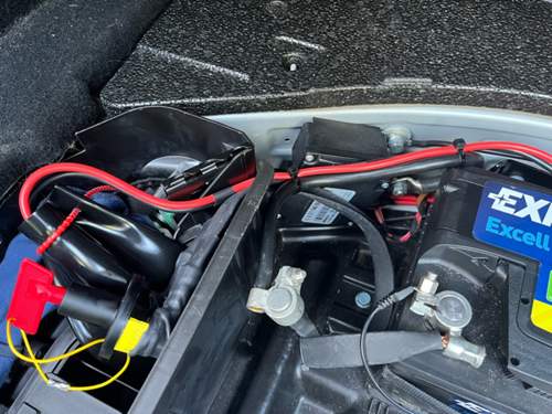

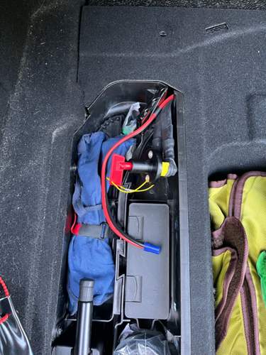

Wichtig ist, dass der Trennschalter in die Masseleitung eingebaut wird. Den gibt’s auch noch Original von MB nachzukaufen. Anbei ein Foto von meinem.
Trennschalter ist so gut wie Minuspol abklemmen.
