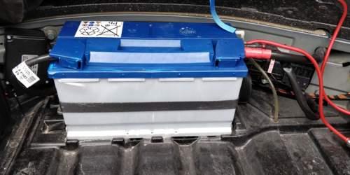

@ApexKek schrieb am 02. März 2019 um 21:51:27 Uhr:
3. Batterieschutzfunktion Komfortfunktionen vorübergehend abgeschaltet / Komfortfunktionen wieder verfügbar, ständig im KI wieso auch immer (BEIDE Batterien sind neu, am Batteriesteuergerät hängts nicht und an dem Relais der Stützbatterie auch nicht)
Poste mal die genaue Bezeichnung der Batterie im Kofferraum, oder besser mache ein Foto....

Bsg
Wie sie sehen, sehen sie nix

@ApexKek schrieb am 03. März 2019 um 12:19:54 Uhr:
Steht den gar nix auf der Batterie drauf?
Bin mir aber ziemlich sicher das die Meldung Komfortabschaltung an der billigen und wahrscheinlich auch falschen Batterie liegt!
Ich nehme an oben drauf hätte was gestanden, das hat aber irgendwer professionell Weggebrannt. Die Vorbesitzer gehören erschlagen.
