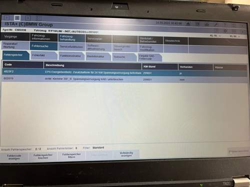

Hatte vorkurzem die Fehlermeldung ( Lenkverhalten )
Darauf hin haben wir die zusatzbaterrie getauscht
Batterie angelernt Fehler war weg
Am nächsten Tag hat sich die Lichtmaschine verabschiedet und bin stehen geblieben mit den Wagen
Lichtmaschine getauscht
Lenkverhalten taucht wieder auf wenn man schnell im Stand lenkt
Haben Fehler ausgelesen Foto hängt mit bei
Danke euch im Voraus

Ich wuerde mal behaupten, dass deine Zusatzbatterie hinten komplett tiefenentladen ist, wie es auch im Fehlerspeicher drinsteht. Baue sie aus und lade sie mit geeignetem Ladegeraet wieder auf.

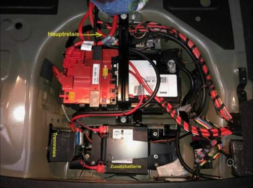

Ja, aber nie ganz - evtl. hat die defekte Lima Dir das Trennrelais auch zerschossen. Einmal voll laden und dann schauen.

Da stand beim ersten Mal auslesen auch etwas mit Relais ging aber nach dem löschen weg
Geh doch mal mit einem Multimeter an die kleine Batterie und schreib, wieviel Volt sie hat.
Die Stützbatterie ist wahrscheinlich kaputt.
War bei meinem jetzt auch defekt. Spannung um die 10,5 Volt.

Ich halte den Tod der Lima nicht für einen Zufall.
Hat sich da etwas über die Lima entladen und sie zerstört? - Das darf natürlich nicht sein.
Dann kann es gut sein, dass die Batterie genau deswegen kaputt gegangen ist.
Und die Lima blieb vorher nur ganz, weil die Batterie alt und schwach war.
Aber dann kam die neue Batterie, die hatte Power... und schon ist die Lima abgeraucht.
Das Ganze "schmeckt" nach Folgeschaden eines Bauteils, das den Rückstrom nicht mehr verhindert.
Da muss alles überprüft werden, was im Pfad Lima => irgendwelche Relais/Elektronik => Batterie vorhanden ist.
Der Strom darf von der Lima in die Batterie fließen, aber nicht umgekehrt.
