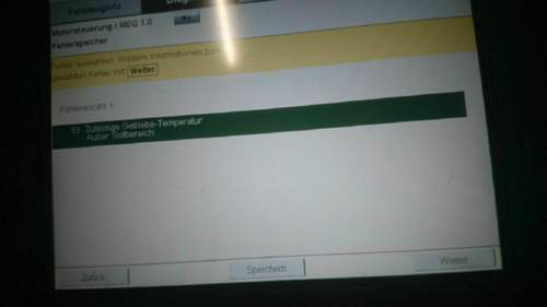

Also nach 15 Minuten fahrt, springt der Gang auf 0, das Tacho fällt auch auf 0. Ausserdem springt die ABS-, Handbremsen- und die ESP-leuchte auf..
Der Wagen fährt trotzdem weiter, bis man den Ganghebel auf N oder R stellt, dann springt der Gang auf 0 und der wagen ist wie im Leerlauf und die oben genannten leuchten springen an.
Aktuator ist scheinbar in Ordnung. Haben oft von Sensor Problem bei Smarts gehört wissen nur nicht an welchen Sensor es in unserem fall liegen kann..

Ich würde auf Verdacht den Bremslichtschalter tauschen...
Bei dem Fehler
Noch eine Frage welcher Sensor ist das über denn aktuator
Das ist der Drehzahlsensor.
Super danke Wiederstand Messung war auf 0,47 also keiner wie 5 heißt es ist in Ordnung kann ich mit dem bremslichtschalter prüfen auf Wiederstand weil wenn wir auf die Bremse gehen leuchtet es hinten
Der Bremslichtschalter hat zwei Ebenen, einmal Bremslicht, einmal Freigabe für das Steuergerät.
Ob er das ist kann ich Dir nicht sagen, aber ich würde da ansetzen.
