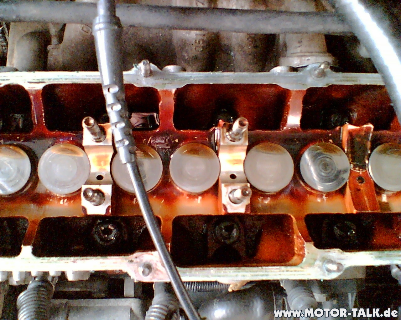

Hallo @ all,
hatte ja vorgestern mal nach den Anzugsmomenten für die Nockenwelle beim 94´ziger 1,8 90 Ps gefragt und die Werte auch erhalten.
So, dann heute mal den Ventieldeckel runter, das Abschirmblech runter und na nu.... da fehlt do etwas....
Laut anzugswerten die ich bekomen habe sollten es doch 5 Lagerböcke seien... irgendwie ist aber hier keiner zwischen dem 3 & 4 Zylinder.... sieht auch nicht so aus als ob da jemals einer gewesen wäre. Wat is da los? Kann das so richtig seien? Startet und läuft jeden falls ruhig & unauffällig. Laut Tacho hat das Fahrzeg so ja nun auch schon 270000 Tds km runtergespult. Finde es halt trotzdem komisch. Was meint ihr dazu?:rolleyes: Gruß Mario
Das ist ganz normal, bei diesen Motoren gab es keinen Lagerbock Nummer 4! ;)

Danke sehr. Alles bestens.:cool:
