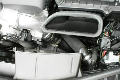

fotos vom wagen gibt's die tage, erstmal darf ich mich wohl etwas genauer um die technik kümmern. jedenfalls hat der rs die ersten ~530km fahrt gut überstanden und trotz einfahren unter 4000 rpm schon erahnen lassen wieviel spass man mit dem wagen haben kann.
dann war aber auch ende, sprich die leistung war plötzlich so gut wie weg. 130km/h, leicht bergauf, im 6. vollgas und der wagen wird nicht schneller. keine warnlampe o.ä., aber gefühlt sind von 340ps noch 100 da und das ändert sich auch über die drehzahl nicht. denke mal turbo oder suv, wobei mich eben wundert, dass der wagen da nicht meint mal eine kontrollampe erleuchten zu müssen?
morgen geht's jedenfalls erstmal in die werkstatt, mal sehen was die dazu sagen können (hat irgendwer tipps in welche richtung ich die herren weisen soll?). hoffe mal nicht, dass es was grösseres ist, ansonsten bin ich vermutlich derjenige, an dessen wagen die leute da zum ersten mal schrauben dürfen...

War grad zum 2ten mal in der Werkstatt wegen dem Turbo. Nach 250km (2Std. nach Abholung in Ingolstadt) ist der Schlauch komplett abgegangen und jetzt nach 4800km hat sich die Schelle wieder gelöst.
Seit dem 1.09 gibt es für den RS die offizielle Meldung, dass bei allen Fahrzeugen die Schelle am Turboschlauch durch den :-) richtig befestigt werden muss.

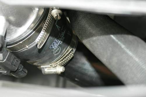

Ist der Schlauch auch aus dem Überzug, bzw. dieser Gummimanschette gerutscht, die unter der Luftführung vorne rechts (wenn man vorm Auto steht) sitzt?
An dem Schlauch ist eine kleine Nase, ähnlich wie die Mindestprofilhöcker in den Reifen. Da ich ja derzeit wöchentlich nach Öl schaue, "fühle" ich auch immer gleich nach, ob diese Nase noch direkt an dem Überzugrand anliegt, bislang passt es.🙂
edit: Hab es fix mal auseinandergebaut und fotgrafiert. Auf dem zweiten Bild, Bildmitte kann man diese "Nase" sehen.

Also beim ersten Mal war der Schlauch komplett ab und ein wenig beschädigt. Ob die gleich Schelle nochmal verwendet wurde kann ich nicht sagen. Hab aber einen neuen Schlauch bekommen.
War vor 2 Tagen in Nürnberg und hab ihn auf der Autobahn richtig ausgefahren, denke vielleicht dass sich die Schelle durch die Kraft des Turbos wieder gelöst haben könnte, oder sie wurde beim ersten mal nicht richtig festgezogen. Mal beobachten in Zukunft.
@Pete: Ja genau dort ist der Schlauch komplett abgegangen!
