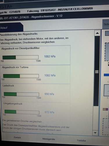

Es gibt in ISTA eine ABL zur Anzeige der Drücke aller vier Drucksensoren.
Kurze Frage dazu: hat der Sensor im ABL unplausible Werte aufgeworfen?
Meine Werte waren gerade „leider“ normal:
Ista1
Ista2
Abweichung von 20 auf beiden Bildern vorhanden?!
Danke für den Hinweis, das erste Bild ist bei ausgeschaltetem Motor, das zweite im Leerlauf.
Habe tatsächlich weiterhin die Fehlermeldung 246B00 Ladedrucksensor, Signal: Plausibilität mit Umgebungsdrucksensor im Leerlauf.
Was ich nicht verstehe: im ersten Bild weicht der Abgasdrucksensor vor Turbine stärker von den anderen Werten ab. Im zweiten Bild bei laufendem Motor weicht der Ladedrucksensor ab, wie kann das denn sein?

...das Bild 2 ist wohl eher das bei stehendem Motor.
Auf Bild 1 sind Krümmerdruck (1082mbar) und DPF-Gegendruck (1002mbar) erhöht, denn im Leerlauf besteht schließlich ein Abgasstrom.
Der automatische Plausibilitätscheck nach Motorstillstand setzt erst bei einer Abweichung von 60mbar einen Fehler, auch wenn die max. Sollwertabweichung 20mbar genannt ist.
Selbst wenn es bei Motorstillstand keine Toleranzüberschreitung gibt, heißt das nicht, dass die Signalwerte in höheren Druckbereichen korrekt sind.
Der Fehler "246B00" sagt, dass die Differenz zwischen Umgebungsdruck und Ladedruck im Leerlauf (<750UpM) größer als 300mbar ist.
Das ist laut Diagramm - zum Zeitpunkt des Tests - nicht der Fall....der Fehler tritt ja auch nur sporadisch auf.
Maßnahme laut REP:
Steckverbindungen, Leitungen und Spannungsversorgung des Ladedrucksensors prüfen. Übergangswiderstände können den Ladedruckwert verfälschen.
Vielen Dank für die ausführlichen Informationen. Dann muss ich eher in Richtung Ladedruckregler auf Fehlersuche gehen. Hatten den Sensor ausgetauscht gehabt, jedoch keinen originalen genommen 🙁
