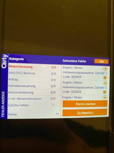

Ich bin das Auto jetzt 2 Tage gefahren und alles lief wirklich perfekt ich habe beim Kauf auch eine 30 minütige Probefahrt mit dem verkaufer selber gemacht und alles lief rund wir sind den wirklich nur auf Full Dampf gefahren es gab keine Probleme
Heute bin ich wie gewohnt losgefahren und wollte eine Ampel noch erwischen und habe etwas zügig Gas gegeben und plötzlich hat das Fahrzeug geruckelt und die MKL ging an
Es lief unrund und der Sound der aus dem Auspuff Kamm war zu vergleichen wie mit einem Trecker
Als ich zuhause war habe ich mal das Auto ausgelesen und mir wurden folgende Fehler aufgezeigt
Verbrennungsaussetzer, Zylinder 3
Verbrennungsaussetzer, Zylinder 2
Verbrennungsaussetzer, Zylinder 1
Injektoren x,y(,z) oder DME, interne Fehler
Heißt es sofort die Injektoren müssten ausgetauscht werden oder könnten es auch die Zündkerzen und zündspulen sein
Hatte jemand mal das selbe Problem oder wüsste wie er mir weiter helfen kann ?

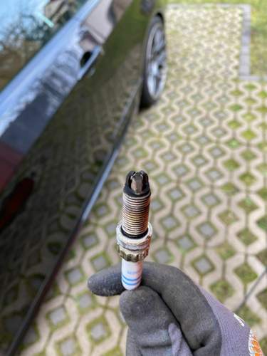

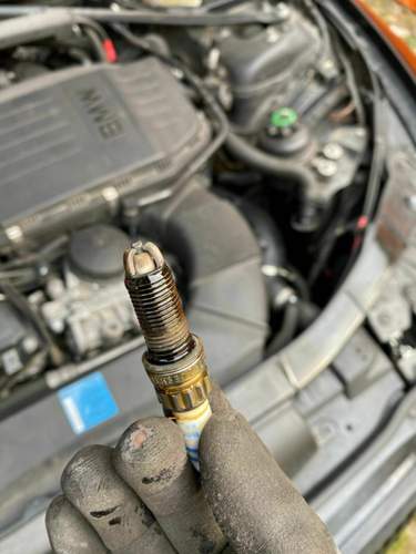

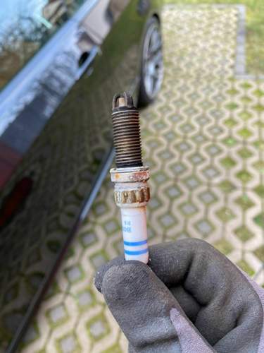

Folgendes ich habe jetzt alle Zündkerzen und zündspulen ausgetauscht
Die Zündkerzen sahen wirklich wirklich schrecklich aus (Siehe Bild) also das ich sie jetzt ausgetauscht habe bereue ich nicht aber naja es sind dann wohl die Injektoren was mich erfreut ist aber das ich 4 Index 11 Injektoren habe und 2 Index 04
Mein Auftrag ist jetzt erstmal heraus zu finden welche Injektoren defekt sind (weiß jemand wie ich das heraus finde)
Dann gibt es noch eine Frage darf ich die index‘e mischen sprich 3 Stück Index 12 und 3 Stück mit Index 11 ?
Oder sollte ich lieber alle auf 11 wechseln ?
Oder wirklich im schlimmsten Fall alle auf Index 12 Wechsel
Meine letzte Frage schafft Man es die Injektoren selber anzulernen ?

Meist sind die Injektoren defekt, die ein rußiges Zündkerzenbild liefern. Die Kerze ist dann an der Keramik einseitig schön rehbraun, auf der anderen Seite fast schwarz. Natürlich kann ein Injektor auch einen anderen Defekt haben, der am Kerzenbild nicht sofort erkennbar ist.

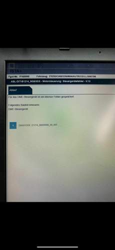

Und zwar bin ich zurzeit im Kontakt mit einem BMW Mitarbeiter und der war so lieb und hat sich mal die Fehler durchgelesen
Vieles deutet auf die Injektoren keine Frage aber eine Sache ist dann doch leider nochmal aufgekommen
Undzwar vermutet er und die Meister im Betrieb das es auch das Steuergerät sein kann („motorsteuertgerät“ (DME))

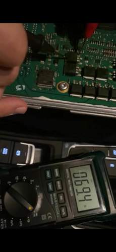

So ich habe das Steuergerät ausgebaut und habe die Strom Versorgung getestet und Siehe da
2 von meinen 6 mosfets sind defekt
Und beide befinden sich in der ersten Bank
wie wir ja wissen befinden sich die ersten 3 Zylinder auf der ersten Bank
Meine Fehler Diagnose lautete ja Zylinder 1,2,3
Werde heute ein Geschäft aufsuchen die mir die mosfets austauschen können
Also Freunde drückt mir die Daumen ich melde mich
!!!! Freunde ich habe die 6 mosfets ausgetauscht und das Auto läuft wieder !!!
Ich wünsche keinem solch ein Schaden aber Fals ihr mal solch ein Fehler Code lesen solltet nicht dierekt die Injektoren erneuern
Mich haben 6 mosfets 7€ insgesamt gekostet
Der Umbau hat mich in einem Fernseher Geschäft 30€ gekostet
