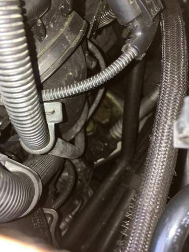

Moin ,
Mein n53 verliert
Immer mehr Öl .
Inzwischen 1000 km 1 Liter ca
Es wurde vor kurzem der ventildeckel getauscht .
Was könnte das noch sein ?
Es ist unterhalb vom Motor voll Öl , aber er läuft gut .

Kurbelgehäuseentlüftung oder Ventilschaftdichtungen waren es zumindest bei mir. Aber wenn von außen sichtbar Öl vorhanden ist, muss es ja irgendwo auslaufen. Kann aber auch noch altes Öl vom undichten Ventildeckel sein. Die Ventildeckeldichtung wird aber oft aufgrund der Kurbelgehäuseentlüftung undicht, welche oft vernachlässigt wird. Musst mal die eventuell prüfen.
Ansonsten wenn es wirklich außen weiter rausläuft einmal Motor sauber machen, paar Kilometer damit fahren und schauen wo die Quelle ist.

Schau doch erstmal ob du von außen einen ölverlust sehen kannst. Auch unterm Auto ! Könnte ja auch an der ölwannendichtung oder radialwellendichtring (Simmering der Kurbel) liegen.
Danach machst du einen Öl (bmw freigegeben ) und Luftfilter Wechsel.
Also unter dem Wagen sehe ich kein Öl , aber da ist ja auch die Unterboden Abdeckung , das würde da ja nicht durchtropfen oder ? Unter dem Motor ist Öl das sieht j man auf dem Bild , beim letzen Ölwechsel sagte man mir auch das der Unterboden völlig Öl ist ..

Auf dein Bild kann ich nicht wirklich was erkennen.
Die Ölfiltergehäusedichtung wäre eine Option.
