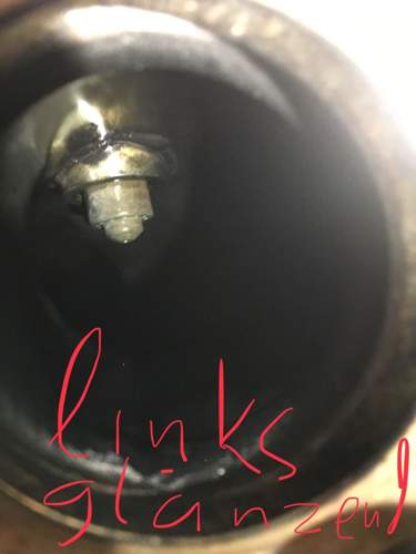

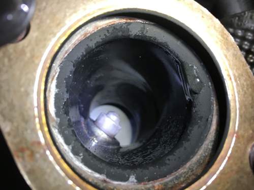

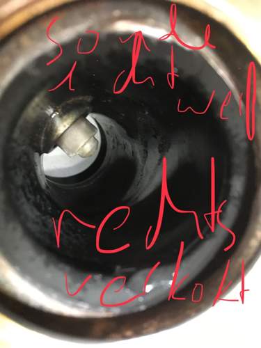

Ich hatte auch den Auspuff mal runter gehabt und konnte die kads prüfen. Optisch sahen sie wie neu aus. Einzig die Moonitorsonden sahen unterschiedlich aus. Der rechte ist leicht weiß , was auf eine Ölverbrennung deutet. Würde passen, weil ich mittlerweile 1l/1000km habe. Jedoch waren die dz früher schon vorhanden !

@cen009 schrieb am 3. März 2019 um 20:02:18 Uhr:
Ich bin mir sicher dieses ruckeln und Drehzahlschwankungen haben mit der Verbrennung zu tun. Entweder kommt ins System falschluft rein, oder zu wenig Sprit. Oder die Landasonden liefern falsche Werte.
Ganz genauso cen. Es hat was mit der Verbrennung zu tun. Aber es ist nicht die Ventildeckeldichtung
Sondern die ventilschaftdichtungen. Natürlich wird die ventildeckeldichtung dann gleich mit erneuert. Die
Zündkerzen können die zündflamme nicht perfekt entfalten/produzieren. Die Dichtungen leiern aus und
Der Motor drückt das öl noch oben. Ich kanns mir nicht anders erklären. Es müsste mal ein Mechaniker
Auf den grund der sache gehen. Und 1L öl auf 1000km find ich schon heftig. Das öl sifft irgendwo raus
Bei dir oder verbrennt es. Ich hab bei meinem 1L auf 5000km. Wir brauchen eine Lösung bei dem Motor.
