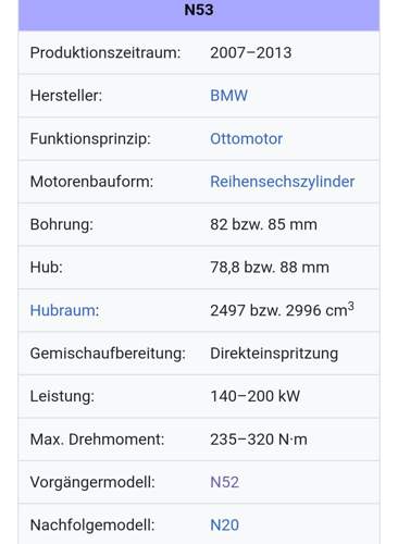

Zitat:@Rael_Imperial schrieb am 4. Juli 2025 um 20:16:30 Uhr:
N52 und N53 sind beides Saugmotoren. Keiner hat eine Aufladung.
Bild #211588761
@1erBMWFan schrieb am 4. Juli 2025 um 20:23:45 Uhr:
Könntest du bitte mal erklären was du uns mit deinem Post sagen willst?
Ich habe das Gefühl hier liegt ein Definitionsproblem vor.
Das was Rael geschrieben hat ist zumindest zu 100% korrekt.
1erfan glaubt wohl die direkteinspritzung zählt als aufgeladen
Hat ja auch keiner behauptet.

Wird hier nicht geschrieben, dass der eine (N52) ein Sauger wäre und somit der andere (N53) kein Sauger, also etwas anderes sei?
Hi, sorry war mein Fehler.
