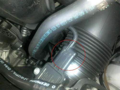

Der n52 hat ganz sicher einen LMM !
Kenne keinen N52 der diesen nicht hat?!
Auf seite 2 hatte g astra einen link zum thread gespostet wo es erklärt wurde. Schau dort mal nach. 🙂
Kann man doch auch kaum übersehen
In diesem Thread besitzt er auch keinen LMM sondern einen Temperatur Sensor.
Bitte mal in BMW Info N52 nach dem Ansaugtrakt suchen, ist ganz sicher ein LMM!
Zudem geht es bei dem Thread um einen e60 aus dem Jahr 2006 nicht wie hier um einen e90 bei dem 100% ein LMM verbaut ist 😉
Bitte vorher informieren bevor falsche "Vermutungen " gestellt werden.

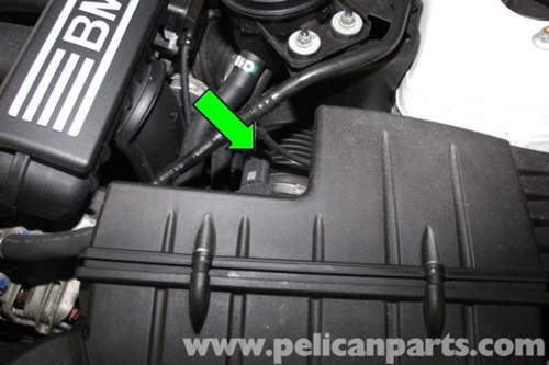

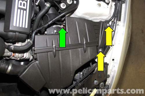

Wie wäre es denn einfach mal mit einem Foto wo man luftfilterkasten + ansaugebrücke sehen kann?
Hier mal das Teil Nr 3 ansehen. Je nach Länderausführung ist Nr 3 entweder ein LMM oder ein Ansauglufttemperatursensor. In unserer Gegend also Zweiteres.
https://www.leebmann24.de/.../?...
Noch ein paar Bilder eines nichtdeutschen (USA-Modell niedrigverdichtet) e90-N52. Das ist ein LMM, weil hier die Airflow-Richtung am Gehäuse aufgedruckt ist.
Ich glaube, jetzt konnten wir mit Vermutungen und falscher Überzeugung aufräumen 😉.
