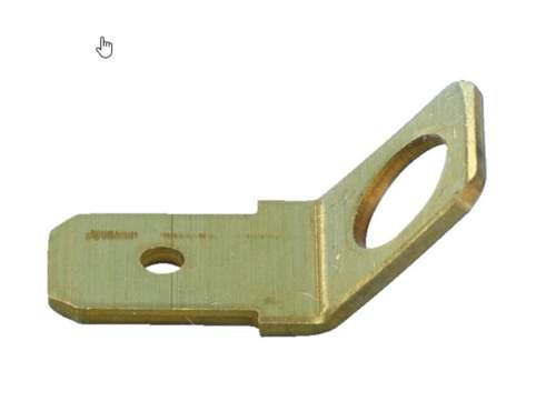

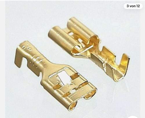

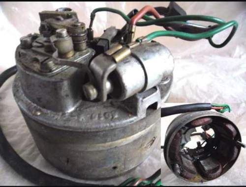

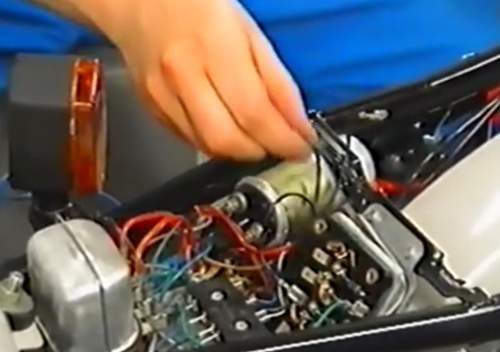

Da muss ich oder wir dich leider etwas korrigieren.... die DDR Fahrzeugelektrik also auch eine MZ besteht wie ,Simson, Trabant oder beim Wartburg fast ausschließlich aus gesteckten Kabelschuhen.... nämlich den üblichen 6,3mm Flachsteckverbindern die in der DDR weitverbreitet waren. Das war damals Stand der Technik und wurde unter anderem aus dem Grund gemacht, da diese Verbindung gecrimpt sind und relativ Vibrationssicher,zudem ließen sich diese Art Leitungsverbindung auch in Eigenregie bzw. bei der Unterwegshilfe ziemlich einfach zur Not mit einer Kombizange herstellen und erleichterte mit einfachsten Mitteln die Fehlersuche durch abziehn/umstecken.
MZ LIMA
6,3
Mz elektrik

war heute früh nochmal in der Garage , besagte Schraubverbindungen gibt es da nur an den alten Blechschaltern am Lenker der ES & der Zündspule der dann aber auch wieder Mittels Flachstecköse* gesteckt ist.
Fazit für mich: ich muss 2 Sondermodelle haben wo 99% der Anschlüsse gesteckt sind.
Super Danke nochmal ! 🙂
Öse
