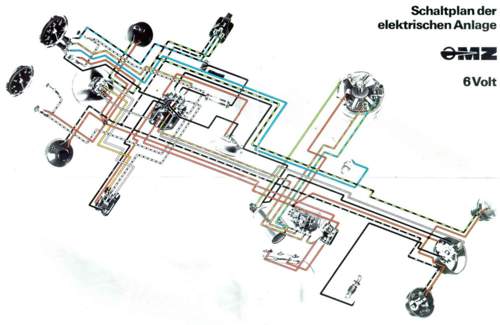

bei einem 50 Jahre alten Kabelbaum den niemand kennt....sowas muss man vor Ort suchen an der Maschine. Als MZ Fahrer oder generell eines alten Motorrad sollte man sich mit den Grundlagen der Elektrik vertraut machen ,sonst steht man auf Dauer sowieso auf dem Schlauch. Es nützt also hier wenig dem TE zu erklären wie er ein Multimeter benutzt oder wo er durchmessen muss. Entweder kann er das oder er muss es sich aneignen. Da ist noch niemand vom Himmel gefallen.
Schaltplan habe ich unten eingestellt damit kann man Fehlersuche beginnen.
und was das reine nicht anspringen betrifft das lässt sich in 5min einkreisen da die Unterbecheranlage nur aus 4 Hauptbauteilen besteht:
-Zündkerze
-Unterbecher/Stromschine
-Zündspule
-Kerzenstecker
Wie man ZZP prüft/einstellt oder ne Zündspule durchmisst dafür gibt es sogar Videos, die Informationen sind alle frei zugänglich.

Ich habe mal versucht, mich durch den Schaltplan zu wursteln, ( Danke fürs Einstellen ist erfolgt) , der leider sehr unscharf ist. Wenn der für dein Mopett zutrifft, dann hat dein Mopett schon mal eine Besonderheit, und zwar ist die Masse der Batterie über eine Sicherung gelegt.
Ich gehe mal davon aus, dass sämtliche Verbraucher von dem Spannungszusammenbruch betroffen sind, daher würde ich mit der Batterie beginnen.
Beide Anschlüsse führen zu einem Sicherungskasten .

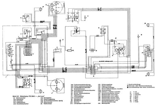

Hi, der Schaltplan ist wirklich grauenhaft, ist das überhaupt ein Schaltplan ? Im Netz gibt es kostenfrei echte Schaltpläne.
Dieser Typ hat in der Plus und Minusleitung eine 15 A Sicherung. Der gemeinsamme Massepunkt /4 x ist unter der Rücksitzbank am Rahmen.
aeg
Wem der Schaltplan von garrettv8 (der 1. absolut original und 2. meiner Meinung nach ausreichend gut ablesbar ist) zu unscharf ist, der kann sich gern unter www.miraculis.de sämtliche Originalliteratur zur TS runterladen.
In bunt gibt‘s die Schaltpläne hier:
https://pic.mz-forum.com/harry/MZ/Schaltplane/ts250-1.pdf
Hier mit Vape-Umbau:
https://pic.mz-forum.com/harry/MZ/Schaltplane/ts250-1-vape.pdf

Na, da liegen aber Welten dazwischen! Jedenfalls ist der Plan
https://pic.mz-forum.com/harry/MZ/Schaltplane/ts250-1.pdf super gut lesbar und exzellent erklärt. Auch die ominöse Steckverbindung ist genau einschliesslich Lage erklärt. Damit ist doch die Fehlersuche ein Kinderspiel.
