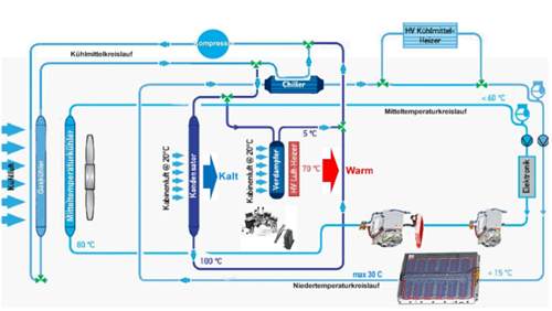

Hallo, hier werden immer zur Wärmepumpe Kommentare abgegeben, ab wann die WP gebraucht wird und was sie leisten kann oder leisten soll. Es werden auch Vorteile zum Q4 ohne WP vertreten. Doch wie ist die WP denn überhaupt aufgebaut und welche Funktion hat sie? Wie sieht dieses Konstrukt aus und wie erfolgt deren Steuerung. Da scheint einiges im Unklaren zu sein. Wollte dies mal hier thematisieren.
Bei einem Q4 ohne Wp muss die Kühlung und Heizung doch anders ablaufen als bei einem Q4 mit WP!
Klar ist, die WP ist ein Produkt von VW, für deren eAutos entwickelt. Sie wird im MEB von ID4/ID5 Skoda, Cupra und Q4 eingesetzt; wohl auch in Zukunft bei Ford im MEB.

Hi, ich weis nicht, wo all die Mythen herkommen. Es kann sein, dass andere Marken ggf. ein solches System einsetzen, aber bei dem Q4 nicht richtig.
Mir bekannt ist, dass die eMotoren mit der Leistungselektronik einen eigenen Kreislauf bilder. optimale Temperatur 80 Grad. Dieser Kreislauf wird gekühlt durch den vorderen ersten Kühler. Davor befinden sich die Lamellen, die bei Bedarf geöffnet werden. Also gibt es keine direkte Anbindung zu der Wärmepumpe.
Nun ist es aber so, dass die durchströmende Luft vom Kühler in den Motorraum gelangt und von hier, die beiden Kühler (Kondensator und Verdampfer) anströmt. Der Kondensator ist für Kälte zuständig, der Verdampfer (Gaskühler) für Wärme. Wieviel der Wirkungsgrad erhöht wird, ??????.
Bild Prinzip beim Q4 50
Kühler, Heter Q4 50

Verstehe das Bild nicht wirklich, aber habe es in etwa gleich gemeint wie du. Habe es einfach nicht aufgeteilt, aber für mich war klar, dass der Oelkreislauf von den EMotoren nicht der gleiche sein kann wie der CO2 Kreislauf von der WP, aber die Abwärme vom Oel wird verwendet um das CO2 auf zu wärmen. Alles i.O.

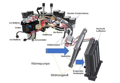

Hi, wenn dies so wäre, wo ist ein Behälter oder das Organ, dass die Abwärme eMotoren mit dem CO2 (Kältemittel R744 (Kohlendioxid, CO2) aufwärmen soll. Es gibt schlicht keine mir bekannte Verbindung!
Wir haben einen geschlossenen Kreislauf Kältemittel R744, siehe Bild. Der Kompressor kompremiert das Mittel. Dieses wird von Gas ind Flüssig durch den Gaskühler verändert, hat noch hohen Druck. Gelangt über den Accumulator zum Chiller zum Kühlen der Batterie. Über Ventile endlich in den Kreislauf zum Kühlen und Wärmen. Also ein entsprechenden Aufheizer für CO2 habe ich nicht gefunden.

Der wärmetauscher hat noch 2 anschlüsse? was meinst wird da noch angeschlossen?
@Kuschi36 schrieb am 10. Oktober 2022 um 19:15:08 Uhr:
Der Chiller ist ein spezieller Wärmetauscher, der sowohl mit dem Kühlmittelkreislauf der Batterie-und dem Kältemittelkreislauf verbunden ist. Hier kommt einmal der Rücklauf der Batterie und zum anderen der Zulauf der Batterie zum Anschluß. Hierzu durchströmt das Kühlmittel eines Sekundärkreislaufs die Kühlplatten der Batterie.
Nach der Wärmeaufnahme wird das Kühlmedium Batterie in einem Chiller auf die Ausgangstemperatur gekühlt. Die Temperatursenkung im Chiller erfolgt durch die Verdampfung des Kältemittels, das in dem Kältemittelkreislauf zirkuliert.

Und da sieht man, dass die motoren im mitteltemperaturkreislauf dabei sind.
@Kuschi36 schrieb am 11. Oktober 2022 um 06:45:01 Uhr:
Hi, verstehe die Antwort nicht, wo sind die dabei? Es gibt hier keine Verbindungen, nur Kreuzungen, die aber keine Verbindungen sind.
