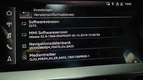

So, wie beschrieben verfahren und nach ca. 30 min. im Auto war alles erledigt. Anbei der jetzige Software/Navi-Stand.
20210116
20210116
20210116

Die Navigationsdatenbank hat sich bei mir von xxx2020 (im Dezember 2020 geprüft) zu xxxQ320 geändert.
Markus hat sogar xxxQ420 ,siehe Post oben
Navidatenbank Version
Komisch, ich habe die gleiche Softwareversion, aber eine ganz andere Navigationsdatenbank, siehe Bilder. Gestern erst das Update komplettiert.
Kann das sein, dass ich eine alte MMI Version habe?
