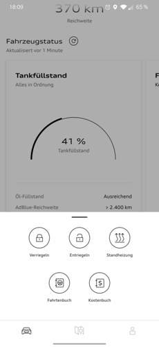

Bei mir wurde soeben die Version 4.0 ausgerollt.
Screenshot
Für Apple iOS wird jetzt Version 4.0.1 angeboten. Wer hat Erfahrung damit, sind die gleichen „Mängel“ sichtbar?
Vielen Dank und viele Grüße
MSC17
4.0.1 funktioniert soweit flüssig und sieht schicker aus. Leider ist die Apple-Unterstützung für den Audi-Connect-Schlüssel weiterhin nicht verfügbar.
Ich besitze einen S3 8Y sowie ein Samsung S10e mit Android 11. Die App hat die Version 4.0. Welche Funktionen stehen bei euch bzw. bei einem A3 zur Verfügung? Fenster öffnen/schliessen, lüften, hupen, etc. fehlt bei mir alles. Ich sehe den Tankinhalt und diverse Stati, aber sonst nicht viel mehr.
Ist dies der Stand von Audi?

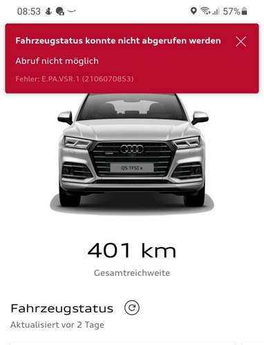

Moin zusammen,
seit den letzten Wartungsarbeiten bei Audi habe ich massive Probleme mit der Verbindung zum Auto. Das erste Mal hatte ich fast eine Woche keinen Kontakt. Der Händler konnte keinen Fehler im System feststellen, dann ging es plötzlich wieder.
Nun habe ich schon wieder seit 3 Tagen keinen Zugriff per App. Diesmal mit einem Fehlercode.
Hat jemand ähnliche Probleme, oder weiß jemand was der Code zu bedeuten hat?
Gruß, Andreas
