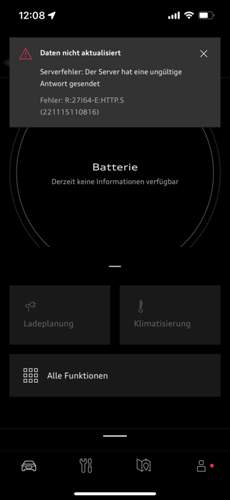

Meine App funktioniert nun überhaupt nicht mehr. Gestern morgen konnte ich wenigstens noch die Vorklimatisierung starten. Jetzt wird nicht mal mehr der korrekte Ladestand angezeigt. Dafür eine Fehlermeldung in der App, dass die Connect-Dienste nicht geladen werden konnten…

es geht gar nichts... (siehe Bild)

Geht alles wieder nachdem der Händler Auto entfernt und wieder hinzugefügt hat. Soeben ein anderer auf FB mit selber Version geht auch wieder nachdem sein Händler dasselbe gemacht hat..

War heute beim Händler. Der hat mein Fahrzeug aus meinem Account entfernt und wieder hinzugefügt. Ebenfalls musst er mich als Hauptbenutzer wieder hinzufügen. Seitdem funktioniert die Audi-App wieder mit allen Funktionen wie vorher.

War nicht beim Händler, habe zweimal -wie hier beschrieben- ein Ziel in der AppNavigation navigiert. Danach ging Ladestand und Reicheeite wieder. Seit gestern funktioniert auch die Klimatisierung mit Glasflächen usw über die App wieder.

Nach Route berechnen in der App geht die Batterieanzeige wieder, Klimatisierung geht nicht.

Das mit "Route berechnen in der App" ist doch Blödsinn.
Dadurch wird zwar einmalig(!) die Batterie- und Reichweite Anzeige aktualisiert. Aber diese Werte bleiben dann so unverändert stehen, egal wie weit und lange ihr mit dem Q4 danach rumfahrt. Sie werden nicht weiter aktualisiert. Wetten ?
Erst nach erneutem sinnlosen "Route berechnen in der App". Das ist doch kein Fix oder Lösung. So ein Quatsch.
