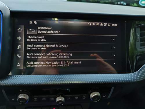

ich hatte Anfang des Monats Probleme mit meiner Verifizierung in meinem A1 MJ 2024.
Obwohl ich mich nach Übergabe des Wagens verifiziert habe und als Hauptnutzer angelegt habe, konnte ich Anfang des Monats keine Verbindung mehr zum Auto herstellen.
Lt. Audi Hotline wurde am Server Anfang des Monats irgendetwas aktualisiert und der Server/Audi verlangt manchmal eine erneute Verifizierung. Ich habe dann zusammen mit der netten Dame an der Hotline eine sogenannte Händlerverifizierung durchgeführt. Dazu habe ich einen Link per mail bekommen um einen Video Call zu machen. Die Dame hat meinen Fahrzeugschein und Personalausweis gecheckt und mich somit verifiziert.
Mein hoffentlich freundliches Gesicht wollte sie natürlich auch sehen.
Nachdem ich am nächsten Tag dann immer noch keinen Kontakt zum Wagen herstellen konnte, habe ich die App neu installiert und den Wagen neu angelegt.
Siehe da, seit dem funktioniert auch die Verbindung zum Wagen wieder. Es werden auch die korrekten Lizenz Laufzeiten im MMI angezeigt.
Checkt auch mal die Datenschutzeinstellungen im MMI.
Vielleicht hilft es euch ja weiter.

Kannst du noch ein Bild von deinen Lizenzlaufzeiten einstellen?

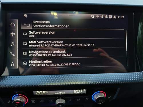

anbei meine Lizenz Laufzeiten und Software Versionen. A1 GB Sportback MJ2024.
Lizenzen
Software Versionen
