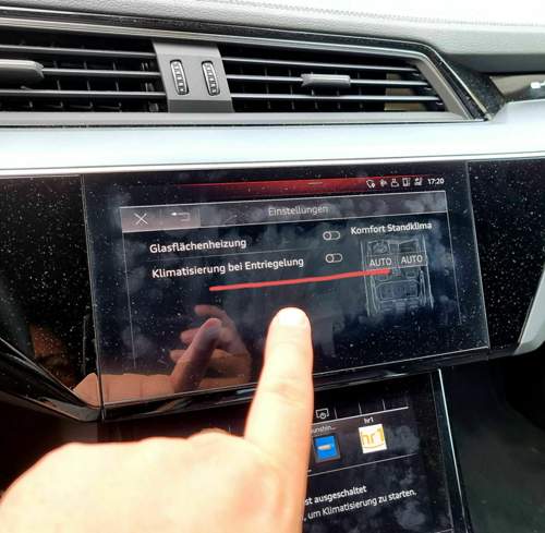

@stelen wenn du nicht in der schlimmsten Gegend wohnst, gäbe es glaube ich über den Schlüssel ein Work-A-Round. "Klimatisierung bei Entriegelung" Er startet die Klimatisierung, sobald du ihn entriegelst. Ich nutze das nicht, weil meine App seit Juli 2020 ausfallfrei läuft. Aber vielleicht mal einen Test wert. Man kommt in das Menü, wenn man das Auto ausschaltet und dann auf Standklimatisierung das Zahnrädchen anklickt.
Klima über Funkschlüssel starten
Du solltest Dich umbenennen in Audi Menü Wizard oder so ähnlich. Werde ich demnächst mal probieren. Für die Dienstwohnung ist es zwar nix ihn unverriegelt stehen zu lassen, aber hier zu Hause wäre das eine gangbare Notlösung
Nach 60 Sekunden schließt er sich wieder ab, wenn keiner die Tür öffnet. Klima läuft aber weiter. Gerade mal getestet. Ich weiß nur nicht, wie lange.
Die Klima läuft dann aber nur 5min.
Im Sommer reicht das halbwegs, aber im Winter ist das zu wenig.
Volle Pulle und Glasflächenheizung noch zusätzlich aktivieren?
