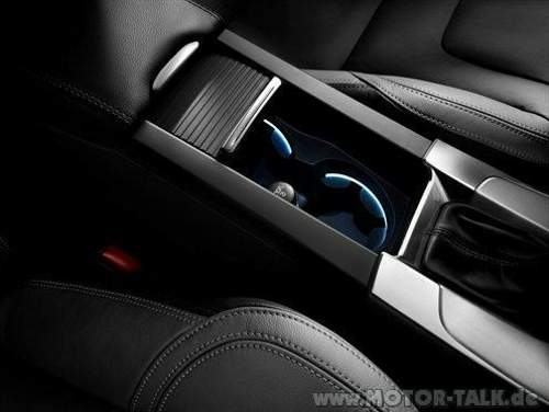

MY2013 - Beleuchtung in der Tunnelkonsole....
ich habe eine Frage... Hat der MY2013 auch diese Beleuchtung in der Tunnelkonsole?
Link
Danke
Ist relativ einfach eine Beleuchtung für die Cupholder einzubauen.
Benötigte Teile:
(Gilt nur für S80 / V70 /XC70)
P/N #31290014 -> Gummilippe (~9€)
P/N #30790794 -> Lichtleiter (~21€)
P/N #30790793 -> LED für den Lichtleiter (~23€)
P/N #30790665 -> geänderter Cupholder(einsatz) (~380€)
P/N #30790792 -> Adapterkabelbaum (~167€)
(Teilenummern ohne Gewähr)
Man zerlege zunächst die gesamte Mittelkonsole - Achtung mit den Klipsen & Haltenasen - und baue dann den Cupholder um. Ist selbsterklärend, die neuen Teile haben entsprechende Aussparungen für den Lichtleiter etc.
Anmerkungen:
Den Kabelbaum kann man sich eigentlich sparen. Die Cupholderbeleuchtung soll ja ausschließlich bei eingeschaltetem Motor laufen, ergo kann man sie an eine geschaltete Stromquelle anschließen. Z.B. den Zigarettenanzünder.
LED kann man auch eine eigene nehmen, dann kann man auch gleich seine Lieblingsfarbe nehmen.
Der geänderte Cupholder(einsatz) ist genau genommen auch nicht unbedingt notwendig, man kann seinen Einsatz entsprechend anpassen.
Mit ein bisschen Eigenleistung wäre die ganze Aktion also für ~50€ möglich. Teuer, aber gemessen an den restlichen Preise die Volvo für Glühobst & Co verlangt fast schon ein Schnäppchen 😁

Mein Händler sagt: "machbar ist alles, allerdings könnte es teuer werden." Ein paar Hundert Euro würde ich jedoch nicht dafür ausgeben.....
VG
Patric
So.. Nach ich die Sicherung getauscht habe, funktioniert auch endlich das 12v! Aber leider immer noch kein Licht (ist dann wahrscheinlich nicht installiert :-( )
Hat jemand Erfahrung eine Beleuchtung in der Tassenhalter einzubauen?

Danke Blockpartie
Da ich bei meinem neuen XC70 MJ14 keine andere Farbe wählen kann, werde ich rote LED's in den Cupholder einsetzen. Da kommt Stimmung auf.
Gruss Skunky77

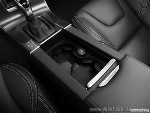

hallo zusammen
hat jemand von euch die teilenr. für s/v60???
das wäre die für den v60....
(siehe foto)
gruss
