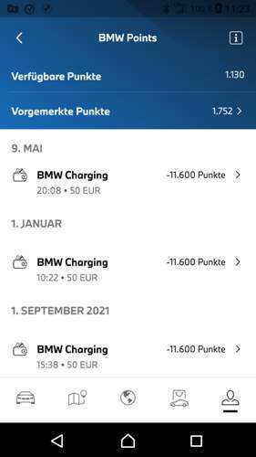

Man bekommt für Ladevorgänge und elektrisches Fahren die sogenannten BMW Points, die man dann in Ladeguthaben umwandeln kann. Ich habe meinen 30e nun seit 11/2021 und lade ihn in der Regel in der heimischen Garage. Wenn es sich unterwegs anbietet, dann hänge ich ihn an eine Ladesäule und durch das immer vorhandene Guthaben habe ich dafür noch nie einen Cent für bezahlt. So doof ist das nicht ... 🙂

Na ja, Rabattmarken nicht gerade, aber bislang 250€ Ladegutschriften dafür, dass ich hauptsächlich zu Hause an der PV und im Geschäft lade finde ich ok und nehme es gerne entgegen 😁
Ladegutschrift Points
@meisterheizer schrieb am 23. Mai 2022 um 13:05:03 Uhr:
Na ja, Rabattmarken nicht gerade, aber bislang 250€ Ladegutschrift in dafür, dass ich hauptsächlich zu Hause an der PV und im Geschäft lade finde ich ok und nehme es gerne entgegen 😁
