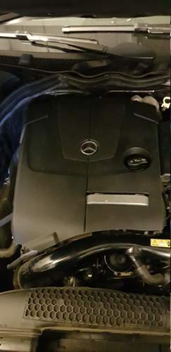

@jw61 schrieb am 17. März 2023 um 11:54:48 Uhr:
@Fugu schrieb am 17. März 2023 um 00:37:20 Uhr:
Muss ich für meinen M274 jetzt 2 Kabel für die Sensoren und auch 2 Kabel für den Magneten kaufen? Es hat nicht zufällig jemand mal ein Foto vom M274 gemacht, wo die Stecker/ Kabel drauf zu sehen sind? Ich bin Kfz technisch nicht so bewandert, möchte aber dennoch präventiv tätig werden.
Müssen musst du nicht...aber besser wäre es...wenn meine Kabel da sind, mache ich Bilder
1. von den NW-Magneten (2-polige Kabel)
2. von den NW-Sensoren (3-polige Kabel)
und stelle die hier rein
Schwarze Motorabdeckung beherzt nach oben abziehen (Kugel-Befestigung sh. Bild 2, jeweils in den 4 Ecken)
Stecker abnehmen (dazu die weißgraue Lasche ca. 5mm entriegeln und den Stecker vorsichtig (!!!) abhebeln), dann einfach die Ölstoppkabel dazwischen stecken > 5-10 Minuten Sache
Motorabdeckung M274 nach oben abziehen
Übersicht vorne Magneten oben Sensoren
2 schwarze NW-Magneten 2-polige Ölstopp
+2
Vielen Dank! Das sieht ja total machbar aus. Hab mir jetzt 2x2 Kabel bestellt.
Die graue Verriegelung erst die erwähnten 5mm herausziehen und dann beim Rausziehen des Steckers in Richtung Stecker draufdrücken! Erst dann ist der Stecker entriegelt.
