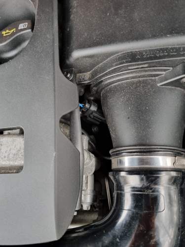

So, mal eben schnell war das nicht, weil man die Stecker nicht so einfach lösen kann. Aber dank eines kleinen Schraubendrehers konnte ich die Verriegelung dann doch lösen.
Jetzt hab ich noch Kabelbinder im Paket gehabt, die ich nicht benutzt habe, weil ich nicht weiß, wo ich die Kabel fest zurren soll. Auch weiß ich nicht, welche Teile heiß werden, und somit nicht so sehr für Plastik Kontakt geeignet sind.
Kann ich die Kabel so lassen? Wo würdet ihr sie befestigen? Ich taste mich langsam ans Schrauben, verzeiht deshalb bitte idiotisch wirkende Fragen.
Angehängt habe ich ein paar Fotos nach Einbau der Kabel.
20230330
20230330
20230330
+2
Richtig warm werden die sowieso. In den ersten Betriebsstunden nach Installation riecht es nach Gummi.
Ganz normal.
Dann kann ich die Kabel so rum baumeln lassen?
Wie kann ich feststellen, ob die neuen Kabel funktionieren, ohne sie durchzumessen? Gäbe es einen Fehler, wenn die Sensoren/Magneten nicht mehr angesteuert werden können (kaputte Kabel)?
Das gäbe definitiv sofort einen Fehler mit MKL.

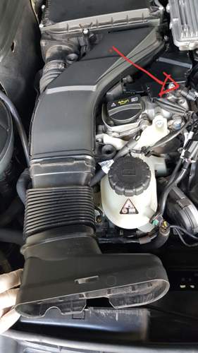

Wollte heute beim 400er m276 die 3poligen Kabel einbauen. 3 von 4 hab ich geschafft. Aber wo versteckt sich auf der rechten Bank (Beifahrerseite also) denn der zweite sensorstecker? kann mir das einer bitte verraten? Habe mal ein Bild angehängt mit Pfeil auf den Stecker, den ich gefunden habe.
Die linke bank war simpel. Luftfilter führung raus und da fand ich den zweiten Stecker.
