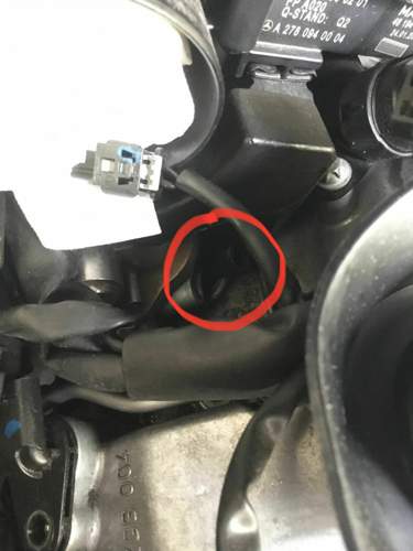

Sensoren sind getauscht und Ölstoppkabel verbaut.
Hab einfach mal den nächsten Stecker am ,,Sensor“ gezogen und siehe da, auch Ölfeucht.
Meine Frage an euch was für ein Sensor ist dies bitte?
Dort ist der selbe Stecker dran wie von den NWMagneten. Werde natürlich auch dort das Kabel Einbauen, nur wenn es 2 von den Sensoren gibt, würde ich sofort 2 bestellen.
Danke
C7a68baf-c272-4d51-b20b-ed96cbe7fe22
Das ist ein Injektor im Bild, da macht des Kabel keinen Sinn, ist ja keinem Öl ausgesetzt.
Das Öl an dem Stecker kommt von deinen Nockenwellenmagneten.
Danke für deine Antwort.
Stimmt wo du es jetzt sagst.
Ich ahne Böses
