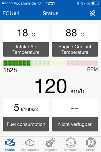

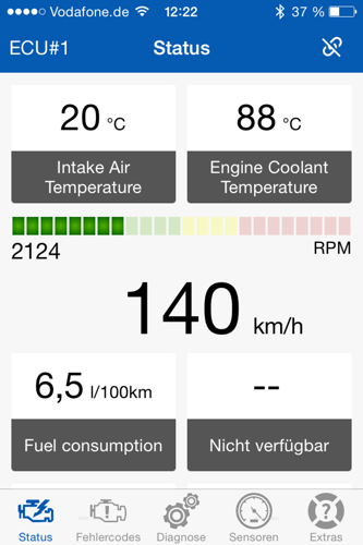

Das gibt es doch nicht. Gut ich habe einen 320er CDI und auch noch als Limo. Der gedrosselte 280er säuft mehr und als T-Modell ist das schon eine richtige Saufziege. Die Übersetzung ist auch schlechter. Ich habe einen Gesamtdurschnitt der letzten 54.000 km von 7,5 L/100 km, Siehe PDF. Darunter sind einige Vollgasfahrten aber sonst viel Landstraße. Auf der Landstraße habe ich häufig sogar 6,0 oder sogar 5,9 auf der Uhr. Ich lade mal hier meine Gesamtbewertung hoch. Ich benutze eine Tank-App wo ich meine Rechnungen und km Stände eintrage. Die App heißt Gas Manager. Gucke dir die Auswertung mal an. Bei Tempomat 140 km/h verbraucht meiner zwischen 6,8 und 7,1 L. Beim Vater beim GLE (neuere Version mit 258 PS) wie schon geschrieben 8,8 L. Selbst beim Chrysler und 255-er und 275-er Schlappen hatten wir so um die 7,4 bis 7,8 L bei 140-150 km/h. Entweder stimmt was nicht mit euren Motoren oder ihr habt unruhige Füße ;-)
Momentanverbrauch kann man sich per OBD super anzeigen lassen. Siehe Bilder.
Die Werte waren alle mit dem Tempomat und im letzen Gang ausgelesen worden. Ich wollte mit jemanden zusammen bei 200 km/h und mehr auslesen lassen aber alleine mache ich es nicht.
