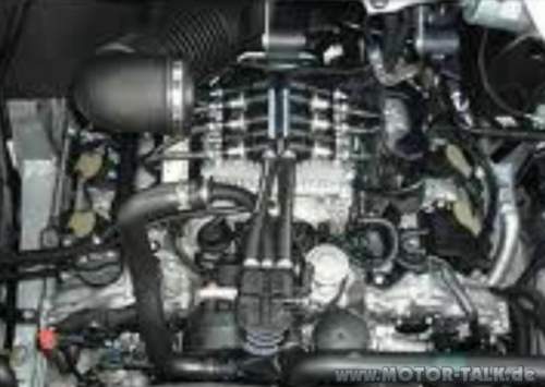

Also, bisher ist mir bei allen Umrüstungen noch kein MB M272KE verreckt.
Auch gab es Ansatzweise nicht ein einziges Problem.
Dass mal ein Motor die Krätsche machte, schein der Umrüstung selbst geschuldet sein.
Technisch gesehen gibt es lange Wege von den Einblasdüsen zum Einblaspunkt am Ansaugkrümmer.
Auf dem Bild schön zu sehen.
Dann dürfen wir nicht vergessen, dass die Menge Autogas sich das Volumen des Saugrohres mit Ansaugluft teilen muss, anteilig.
Möglicherweise gab es ein Abstimmungsproblem.
Mit flüssiger Einspritzung sind die Wege auch nicht kürzer, auch wenn die Gasdüsen zwischen den Zünspulen angeordnet, also etwas versteckt sind.
Der Unterschied scheint wohl in der exakteren Dosierungsmöglichkeit mit dem Tröpfchen flüssigem zu liegen.😉
Jedenfalls bezeichne ich diesem Motor als absolut GASFEST und lässt sich auch mit Höchstdrehzahlen bewegen, also auch jenseits 4000 rpm....
