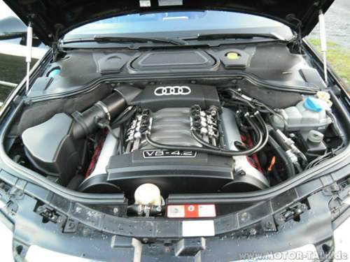

Guten Abend wollte fragen wer alle das zeug benutzt? Habe diesen Sommer zwei Flaschen durch gebraucht und viele haben gesagt das das zeug Blödsinn ist.
Haben die damit recht oder was würdet ihr sagen?
Danke schönen Abend noch
Mfg Timo
Dafür gibt es keine pauschale Antwort. Das kommt drauf an, ob der Motor gasfest ist oder nicht. Die Regel ist leider, daß Umrüster das Zeug IMMER verbauen, egal ob notwendig oder nicht. So war es bei mir auch. Da ging es um einen Chrysler 300C SRT8. Als sich auf eigene Nachforschungen hin die Anzeichen verdichteten, daß der Motor gehärtete Ventilsitzringe hat, habe ich das Nachfüllen eingestellt. Und bin mit dem ersten Motor rund 200.000km ohne das Zeug gefahren. Der dann folgende Zylinderkopfschaden (Risse) war auch keine Folge des Gasbetriebs sondern eines Wildunfalls mit totalem Wasserverlust und darauf folgender Überhitzung. Der dann eingebaute gebrauchte Motor mit gelaufenen 50.000km lief bis zum Verkauf dann weitere 80.000km mit Gas und läuft heute noch wie eine Eins.
Lange Rede, kurzer Sinn: Um entscheiden zu können, ob Dein Motor das Zeug braucht oder nicht, mußt Du rausbekommen, ob Dein Motor gasfest ist.
Hier gibt es ein paar Links dazu:
http://www.motor-talk.de/.../...-vertraegliche-fahrzeuge-t1809834.html
Danke laut Erfahrungen und höheren ist mein Motor Gasfest. Frage nur weil mein Audi A8 4E die Flasche hat,und mein Alter Audi S8 das nicht hatte. Wahrscheinlich wollten die jetzt nur mehr Geld verdienen.
Mfg
