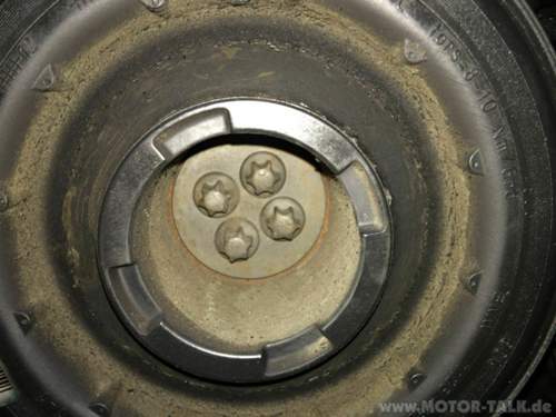

Hallo an alle, da ich in einer Woche in den Urlaub fahre muss ich mir sorgen machen wegen der Riemenscheibe soll ich sie wechseln oder sofort Wechsel ???????? ??????
29 Antworten
Wieviel hat der Wagen runter? Meist gehen die so bei 170-200tkm kaputt. Die auf dem Bild sieht noch einigermaßen gut aus....
Der hat jetzt um die 380 tkm wurde sicher von den Vorbesitzer getauscht, auf dem Foto sieht mann das auf der Seite ein wenig Material fehlt deswegen meine frage im Forum ist das schlimm oder nicht.

Wenn Sie kaputt geht, was fällt aus und welche Auswirkungen hat es? Wenn nichts wildes dabei passiert, dann lass ich es und warte bis sie platt geht, wenn aber doch dann Tausch ich sie vorsorglich aus. Was genau geht denn da kaputt? Scheibe ist doch Scheibe, entweder dreht sie dich oder halt nicht....Wäre zumindest mein erster Gedanke :-)
Die Riemenscheibe zerlegt sich in Ihre Einzelteile.
Im geposteten Foto des TE sieht man schon deutlich 2 Ermüdungs-Ring-Brüche im Gummi rundrum.
Der äußere im hellbraunen Teil am Rand, der innere im dunkleren Teil am festgeschraubten Kernstück.
Die Riemenscheibe wiegt ca. 7kg, wenn sich der Gummi zerteilt, rauscht der äussere Metallring wo der Riemen drauf läuft Richtung Lüfterzarge/Wasser-Kühler/Servo-Kühler.
Je nach Schadensbild und Fahrstil mit 1000 - 4500 Umdrehungen/Minute...

Okay verstehe, werde mir mal meine anschauen und dann berichten. Wenn wir schon hier das Thema haben,
muss bei dem Wechsel nur die Scheibe gewechselt werden oder wird meist noch was anderes mit gewechselt?
Der Wechsel selber: die vier Schrauben auf dem Bild lösen und gut ist?
