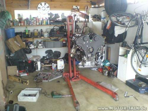

Hier sieht man doch, dass es noch drin liegt: http://data.motor-talk.de/.../30052011005-7562575747583611506.jpg
Du kannst das Auto auch so noch bewegen, wenn du alles vorn rausnimmst. Vorn hochheben und schieben, dann legst du einfach ein paar alte Reifen unter die Schweller und setzt ihn drauf. Dann kannst du auch bequem den Motorträger entrosten, falls du das vorhast. Den großen Vorteil sehe ich fast nur darin, dass die Klima befüllt bleiben kann, aber einen Motorkran, der so hoch hebt, gibt es auch nicht immer.

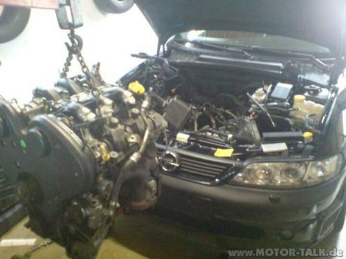

Aber wie gesagt ich hab das Auto auf ner Bühne und kan dan mit nem Hydraulikheber und passendem Rahmen schön unters Auto fahren und das Motörchen ablassen, und auch wunderbar wieder einfädeln.
Ohne das könnt ich mir das auch nicht vorstellen.
Benutzt du da den original Hilfsrahmen von Opel zum ablassen?? Das Ding hab ich noch nie in meinem Leben gesehen, ist der komplett mit Hydraulik oder wo wird der aufgesetzt?
Aber in ner engen kleinen standart Garage wie bei mir wär das unvorstellbar... ich habe zwar schon mal in nem anderen Forum von jemanden Bilder gesehen (hab ich auch noch irgendwo), der das ohne Hebebühne gemacht hat, dort sieht man aber leider nicht wie er alles abgelassen hat (waren damals glaub ich 3-4 Leute die ihm geholfen haben).
Was man auf seinen Bildern erkennt, dass er vorher schon zu viel abgebaut hat und anders warscheinlich 10 mal besser dran gewesen wär.

Dieser RahmenZitat:
wir auf einen Hydraulickheber (
z.b.) festgeschraubt und hält den Fahrschemel wunderbar fest.
In einer Garage kann man den Fahrschemel auch Komplett auf einer Palete oder paar Reifen ablassen nur muß man dan ja die übrige Karoserie irgendwie drübergehoben bekommen.
