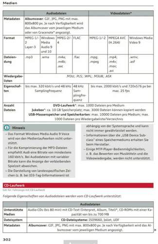

Ja es gibt Begrenzungen bei Anzahl, Covergröße, ... Ich füge mal die Spezifikationen bei, die für meinen Q5 gebaut 05/2018 gelten.

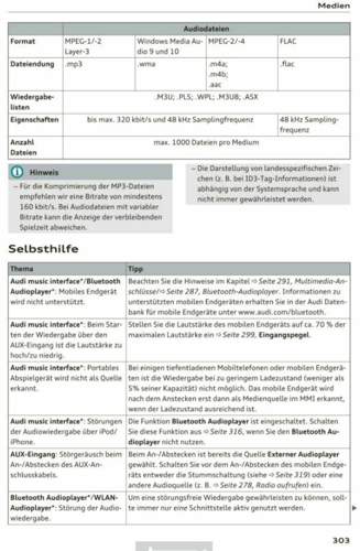

Ich habe die Anzahl noch nie voll ausgereizt.
Wie du auf 4.000 Dateien kommst verstehe ich nicht.
Die Größe vom USB-Stick und SD-Karte spielt keine Rolle, es zählt nur die Anzahl der Dateien.
Laut Bild 2 gilt diese Anzahl pro Medium.
- Jukebox = max. 3.000 Dateien
- pro DVD = max. 1.000 Dateien
- pro USB-Stick = max. 10.000 Dateien
- pro SD-Karte = max. 10.000 Dateien
Bei USB-Stick und SD-Karte gilt max. 1.000 Dateien pro Verzeichnis (Ordner) und max. 1.000 Dateien pro Wiedergabeliste.
Wenn man alle Anschlüsse (2x USB, 2x SD-Karte, 1x DVD und Jukebox) im Q5 nutzt, kann man 44.000 Titel managen. Wenn man dann noch ein Smartphone mit 256 GB über Bluetooth einbindet könnte man um die 100.000 Titel On Board haben.

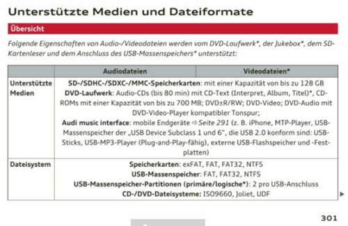

Vielen lieben Dank für deine ausführliche Antworten. Sie sind sehr hilfreich. Ich verstehe manche Mitglieder nicht, die dann die Antworten nicht genau lesen und wieder Fragen stellen 😕
@XF-650 schrieb am 21. September 2020 um 14:38:37 Uhr:
Die Größe vom USB-Stick und SD-Karte spielt keine Rolle (...)
Laut BA doch, da steht max. 128 GB. Hat jemand schon mal eine größere SD rein gesteckt?
@Wurstfinger
In dem Beitrag bezog sich meine Aussage nicht auf die max. Größe der Medien, sondern auf die Größe im Verhältnis zu der Anzahl der Titel.
Also nur weil man einen größeren Stick (64GB statt 32GB) nimmt, gehen trotzdem nicht mehr als max. 10.000 Dateien.
Da ich nicht so viel offline Musik habe, reichen zwei 128 GB Karten bis jetzt.
Auch hat in meinem Umkreis niemand ein Medium mit mehr als 128 GB, sonst hätte ich es mal getestet.
Gruß XF-650
