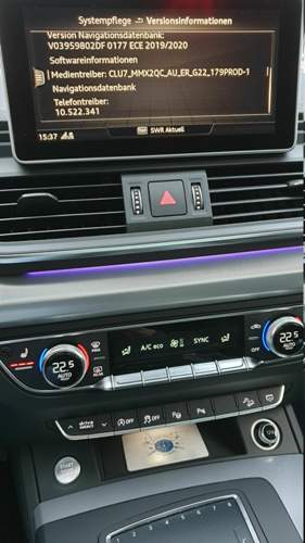

Bei Wagen von 2016 und älter ist hier zumeist Schluss. Alle anderen Funktionen bleiben bei gültiger Lizenz natürlich erhalten. Bei Wagen ab Baujahr 11/2016 und neuer, gibt es evtl. die Möglichkeit ein Update auf eine neuere Version, mit der Google Maps durch „Satellitenkarten“ ersetzt wird, aufzuspielen. Mit dieser Version werden die Daten direkt von Audi bezogen. Mit dem Update gibt es auch einige grafische Verbesserungen bei der Navigation und Verbesserungen in der Stabilität des Systems. Die Karten sind auch wesentlich schneller sichtbar, sehen etwas anders aus.
Habe ich eine Chance auf das Update?
Das Update bekommen die MMI Geräte, welche mit einem Qualcom Prozessor ausgerüstet sind. Im Q5 FY sind m.W. nur Infotainment-Geräte mit Qualcom Prozessor verbaut.
MMI3G, MIB1, MIB2 Geräte mit nVidia Prozessor aus anderen Baureihen haben generell keine Möglichkeit, die Satellitenansicht zu bekommen!
Wie bekomme ich das Update?
Ist die Softwareversion kleiner als 1329 (MMI Navigation: 235), unter Karteneinstellung steht noch google Earth, dann benötigst du ein Update. Dies kann im Autohaus des Vertrauens aufgespielt werden. Die entsprechende Technische Produktinformation dazu lautet TPI: 2060513
In der Gewährleistungs/Garantiezeit ist das Update normalerweise kostenlos, danach je nach Verhandlungsgeschick (dauert bei Audi ca. 05-1h).
Natürlich kannst du bei entsprechendem Wissen, über das Red Menü, ein Update selber machen.

MMI High (MHI2Q): Update auf Zugversion 5092 MU1329,
SD-Karte 4M0906961BP
MMI Nav (MHS2): Update auf Zugversion 2035 MU 235,
SD-Karte 4M0906961CC
Ich habe schon die neue Software (MMI high 1329/ MMI Navigation: 235) und trotzdem keine Karten:

ich habe gerade vom Audi Zentrum Rückmeldung bekommen, dass anhand meiner Fahrgestellnummer kein Update angeboten wird. Ich denke aber ich habe den richtigen Medientreiber (siehe Foto)
Mein MMI hat die Softwareversion 0917.
Ist die Auskunft vom Audi Zentrum falsch oder kann ich das Update doch irgendwie aufspielen?
Treiberversion
