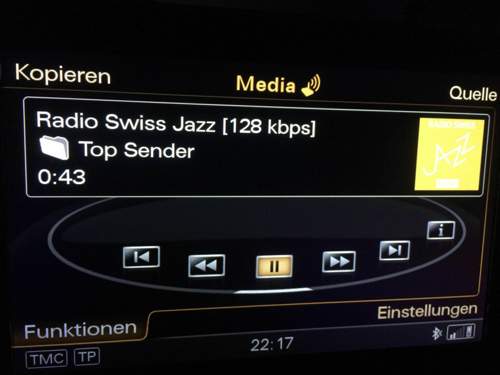

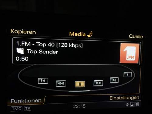

Hi newA6er
War nochmal in der Garage (respektive vor der Garage, da mein Handy in der TG kein Empfang hat).
Vorraussetzungen:
1. iPhone 5S mit neuster Firmware
2. Audi A6 4G VFL
3. MMI Touch ohne connect
Über App MMI connect bekomme ich keine Verbindung zum MMI, da es mir sagt "kein Connect vorhanden" beim Fahrzeug anlegen. Habs jedenfalls auf die schnelle nicht verbunden bekommen.
Über die ältere App Music Stream bekomme ich die MMI Verbindung und kann über das MMI die Musikordner anwählen und auch die Topsender des Webradios anwählen.
Hier hat es bei mir 2 Anläufe gebraucht bis er verbunden hat.
Allerdings dauert es bei mir mindestens 30 Sekunden bis ein Sender spielt.
Am Anfang teilt mir eine nette Stimme auch mit Data Connection is being established mit der schönen Musik.
Fotos anbei.
