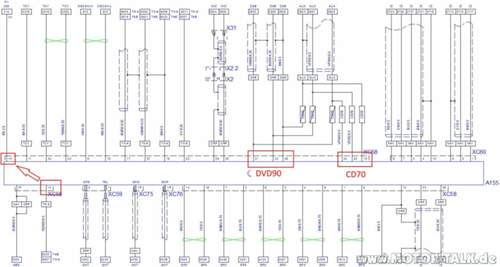

@Helldriver_2 schrieb am 31. Januar 2016 um 12:59:27 Uhr:
Der Adapter (BT-Transmitter) hängt original an Pin 13 dem sog. "Antennen-Freigabesignal", welches wahrscheinlich kein Dauerstrom oder nicht 12 Volt liefert.
Man muss umpinnen auf Pin 15. Das ist Klemme 30 (Dauerplus).
Aßerdem gibt es Unterschiede zw. DVD90 und CD70 beim Audio-Anschluss AUX-In:
DVD90:
Audio links: Pin 31
Audio rechts: Pin 32
Abschirmung: Pin 38
CD70:
Audio links: Pin 24
Audio rechts: Pin 25
Abschirmung: Pin 18
siehe Anhang

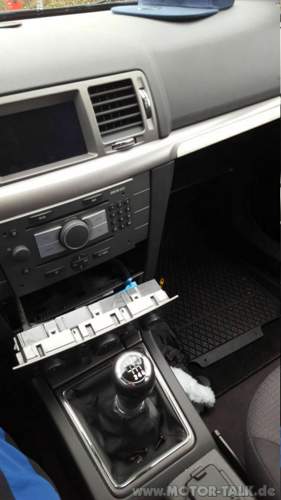

Die größte Aufgabe, die man bewältigen muss, ist, die Navi/ Radio- Einheit wieder in den Schacht zu bekommen, da die zusätzlichen Kabel schon extrem auftragen. Mich hat dies viel Nerven gekostet und 1 1/2 Stunden Arbeit.😠 Um euch dies evtl. ein wenig zu vereinfachen, hier mal mein Weg.
Ich habe anfänglich erst das Handschuhfach ausgebaut. Ziel war eigentlich an dem Hauptkabel etwas zu ziehen, dies hat aber nicht wirklich funktioniert, da man da sehr bescheiden dran kommt. Also lasst es sein mit dem Ausbau.
Was aber viel mehr hilft, ist die Klima-Konsole auszubauen. Dies geht ganz einfach. Einfach mit einem Messer und viel Gefühl links und rechts ansetzen und einwenig hebeln, dann klickt es raus.
Wenn man dies erfolgreich hinbekommen hat, kann man an dem Hauptkabel ein wenig ziehen. Gleichzeitig sollte man versuchen, die Steckerverbindung im Radioschacht links in die Ecke zu bugsieren. Hier ist eine Öffnung, in die man das Steckerpaket mit Gefühl platzieren kann. genauso den Adapter da irgendwie reinfummeln.
Kurz und knapp gesagt: Steckerpaket und Adapter links, Antennen-, Displaykabel und die anderen Kabel rechts.
Vielen Dank auch an @Dr. Fu, der mit über WhatsApp zur Seite stand.
Angeblich ist es beim Zafira und Astra einfacher, Ich habe es an einem Vectra gemacht.
Hoffe ich konnte euch ein wenig helfen.
Bei Fragen einfach melden.
Gruss David

Der Plan den helldriver_2 hier gepostet hat ist evtl ganz hilfreich. Lade ihn nochmal rein.
Gruss David

Bei mir läuft der Adapter jetzt zufriedenstellend. Allerdings musste ich dann doch von DVD90 auf CD70 umpinnen, obwohl ich ein DVD90 habe... Irgendwie stimmen die Stromlaufpläne nicht.

Moinsen
Hab auch einen Adapter eingebaut und musste interessanterweise ebenso auf CD70 Pinnen obwohl ich ein DVD90 habe. Also XC58/24 L+,XC58/25 R+, XC58/31 AuxGnd
