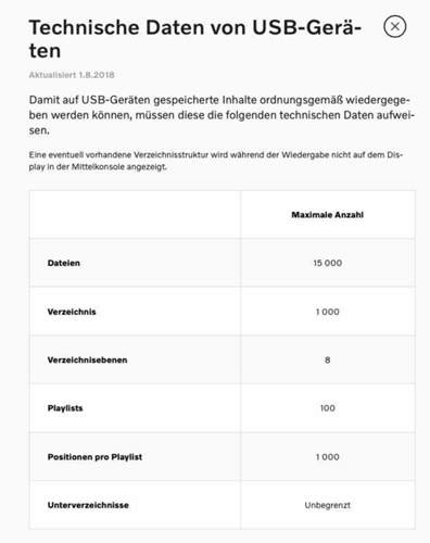

Eine der anfänglichen fragen war: „Muss ich was beachten?"
Laut Volvo ist in diesem Zusammenhang u. a. zu beachten dass die Obergrenze der Anzahl von Dateien/Songs die vom USB-Stick abgelesen werden kann bei 15.000 liegt (Bild im Anhang).
Meine Erfahrung ist dass die Obergrenze bei ungefähr 7.000 Dateien/Songs liegt und nicht bei 15.000 wie von Volvo behauptet. Liegt die Zahl über 7.000 gibt die USB-App seinen Geist auf und erkennt keine Dateien/Songs (Error-Meldung).
Wie ist eure Erfahrung diesbezüglich?
Weiss jemand ob und/oder wie die Obergrenze von 15.000 Dateien/Songs erreicht werden kann?
Screenshot-2020-02-25-at-19-36
