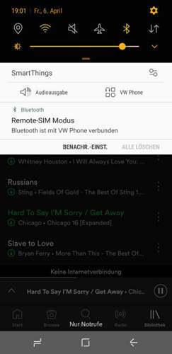

hallo, ich habe gerade geschaut und screenshots, sowie ein foto vom KI gemacht, damit ich euch meine einstellungen zeigen kann 🙂
biddeschöön...
telefonieren über das phaeton-bordsystem ging übrigens auch. dazu wurde dann die musikübertragung für die dauer des gespräches unterbrochen und setzte sich nach ende des gespräches fort.
ging wirklich ohne probleme...
edit: ich muss auch groß nichts zusätzlich an den einstellungen vom phaeton verändern. denn es genügt bei mir völlig, auf "media" in der mittelkonsole umzustellen, bluetooth-zeichen drücken und schon hört man die musik vom smartphone durch die boxen vom phaeton.

Ok, es ist zu sehen, dass du per RSAP gekoppelt bist, im ersten Screenshot ist zu sehen "keine Internetverbindung " somit spielst du die Titel offline ab. Kein Internetstreaming.
Sebastian
Edit: redbaron war schneller... trotzdem nochmals die Frage:
@frechdach73:
Konntest du wirklich Musik aus dem Netz streamen oder war das eine Offlinegeschichte, sprich: hast du eine Playlist vom Telefon via Mediaplayer an das RNS gesendet?
Ich frage deswegen weil auf deinem ersten Bild unten, unter den Titeln, "Keine Internetverbindung" zu sehen ist. Es würde mich doch sehr verwundern wenn du "Echtes" Streaming mit einer rSAP Verbindung zu Stande bringen würdest OHNE das du ein neueres Steuergerät mit Index D oder E verbaut hättest. 😕

stimmt, jetzt wo du es erwähnst, sehe ich es auch. aber im KI ist deutlich zu erkennen, dass neben den balken fürs netz ein "3G" steht. mein internet hatte ich am smartphone nicht abgeschaltet. aber ich schau mir das nochmal genauer an, später.
grüße 🙂
edit: auf einem meiner scrennschots ist auch zu erkennen, dass mein mobiles internet ausgeschaltet ist, das wlan meines smartphones aber eingeschaltet...merkwürdig. ich habe das mobile internet nicht händisch ausgeschaltet.
Hi frechdach,
Das ist völlig normal, bei RSAP gibst du dem Phaeton Zugriff auf deine SIM, das Handy kann die SIM dann nicht mehr für die eigene Verbindung nutzen. Dein WLAN im Handy funktioniert natürlich weiter, allerdings wird es bei deinem Modell keine WLAN Verbindung aufbauen können.
