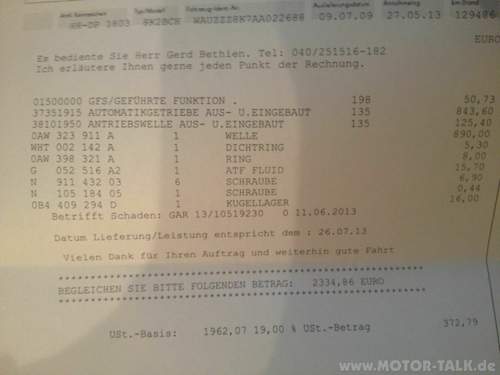

Original geschrieben von dejan89
Original geschrieben von Stady
Was genau wurde gemacht?
Laut der Aussage wurde die Eingangswelle erneuert.
Was kostet der Spaß?
Alles wurde auf Garantie erneuert. Es war ein Kampf da mir der Service Berater immer gesagt hat es sei normal. Erst wo ich mich in Ingolstadt informiert hatte, hieß es das sowas nicht normal ist und deswegen bin ich bei der Sache dran geblieben. Es war unmöglich mit dem Auto bei einer Steigung anzufahren. Hast du das selbe Problem?
kann hier jemand entsprechende offizielle Service-Information zu diesem Problem posten?
Mit wieviel €€ schlägt der Tausch der Einganswelle zur Buche?
P.S. Oder per PN!
P.S. Oder per PN!
So genau kann ich das nicht sagen. Das was ich weiß ist das die MT ausgebaut werden musste und das mein Fahrzeug 3 tage da gewesen ist. Neues MT Öl gab es auch noch dazu mit Spülung.
eigentlich verstehe ich nicht, wie sowas von der Eingangswelle kommen kann.
Nach meinem Verständnis ist das ein Problem mit der Kupplung, bzw. mit der Kupplungssteuerung, ähnlich wie bei einem Handschalter - wer gekonnt einkuppelt kommt jede Steigung hoch. Der Unterschied ist lediglich, dass bei MT die Elektronik Einkuppeln übernimmt.

Die hatte wohl ein zu großes Spiel.

Ich komme nochmal drauf zurück. Ich habe mich Informiert der Spaß kostet ca. 2200 €. MFG
Liebe Leute, nochmals vielen Dank für euer reges Feedback in Sachen Laufleistung. Ihr habt mir auf jeden Fall bei meiner Kaufentscheidung geholfen. Wenn diese dann letztendlich gefallen ist, stelle ich euch den Wagen dann sehr gerne vor.
lg R
Guten Abend,
ich habe die Rechnungskopie erhalten. Für die die das selbe Problem haben könnte es interessant werden.
MFG
Img-5745
