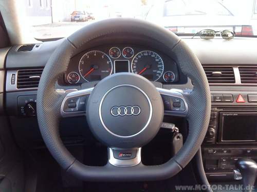

Hallo, möchte ein Multifunktionslenkrad nachrüsten.
Das neue Lenkrad was ich zum nachrüsten habe stamm aus A5 oder A3, die Nr. 8R0419091FWUL / Bj. 08.2010
Meine Frage, passt das Lenkrad bei einem A6 4F Bj. 08.2006
Ich habe passenden Airbag, Schleifring mit der Nr.4E0 953541 A, Kabel mit der Nr. 4F0 971589 A und Lenksäulensteuergerät mit der Nr. 4F0953549C.
Vorsichtshaleber war ich in der Werkstatt und habe nachgefragt ob der Umbau möglich wäre. Da sagte mir der Meister das ist nicht möglich, da das Lenkrad nicht von einem A6 4F stamm. Kann mir jemand behilflich sein und mir konkret mitteilen ob das Lenkrad passt.

Von einer Airbagfirma und nicht Hobbyschrauber
hallo
Wir können hier nur den Airbag auf Ihr Fahrzeug anpassen! Sie haben aktuell ein 1 Zünder Airbag im Auto!
Aktuell das neue Modell hat 2 Zünder drin.
kann Ihnen den Airbag umbauen auf 1 Zünder System
kostet 80euro+mwst
Ihr
XXXXXXXXXX
Und anbei mal einer von mehreren die es gemacht haben.

Es gibt keinen Airbag mit einstufigem System, der in ein Lenkrad vom 4F oder andere Lenkräder des zweistufigen oder einstufige adaptiven Systems passt.
Abgesehen davon hat es einen Grund, warum Airbag und Prallabdeckung EIN Bauteil sind und NICHT umgebastelt werden dürfen.
Wie Du Dich drehst und wendest, ein solcher Airbag ist in einem 4B nicht funktionsfähig.
Das Steuergerät eines 4F ist zudem in einem 4B aufgrund unterschiedlicher Sensorik und Datenerfassung sowie völlig unterschiedlicher Kommunikationsstruktur dieser Fahrzeuge so nicht klompatibel und funktionsfähig umbaubar.
Genausowenig ist ein einstufig adaptiver Airbag aus einem der neueren Fahrzeuge in einem 4F / 4B funktionsfähig.
Da Du Dich als KFZ-Sachverständiger darstellst (bislang Info über Dich in Deinem Profil) und hier derartigen Unsinn verbreitest, war das ein Hinweiß, denn von solchen Leuten erwartet man i.A. dass sie Kenntnisse über solche Systeme haben !
Denn solche Kenntnisse werde z.B. für Unfallgutachten etc. benötigt !
Ohne solche Kenntnisse ist z.B. die Bewertung vonn Unfallfahrzeugen und die Bewertung, was warum ggf. erneuert werden muss, nicht wirklich korrekt möglich.

Wären die Leute, die das umgebaut haben, tatsächlich Fachleute, hätten sie das erst garnicht umgebaut.
Denn nach wie vor funktioniert dieser Umbau nicht wirklich.
Ein einstufiges Steuergerät kann nur eine Zündstufe ansteuern.
=> Wenn man die zweite Zündstufe benötigen würde, steht diese nicht zur Verfügung.
In dem Fall besteht auch die Gefahr, dass der Airbag einen eben nicht mehr auffängt und man auf`s Lenkrad durchschlägt.
Warum haben Steuergeräte eigentlich unterschiedliche TeileNr.- und unterschiedliche Datenstände / Software je nach Fahrzeugtyp ??
Weil eben die Steuergeräte / Software auf die Fahrzeuge und die Fahrzeugstruktur angepasst sind um eine vernünftige Schutzwirkung des Insassenschutzsystemes zu erreichen, denn dafür müssen u.A. Fahrzeugstruktur, Krafteinleitung in Fahrzeugstruktur, Verformung im Crashbereich (Knautschzone), Verzögerung durch Knautschzone sowie Energieaufnahme der Karosseriestruktur beachtet werden.
Daraus ergibt sich dann auch recht logisch, warum derartige Systeme / Systemkomponenten nicht einfach in andere Fahrzeuge umbaubar sind und dort funktionsfähig wären.
