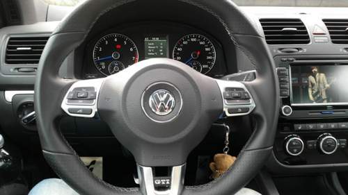

Ich habe in meinem GT kein Multifunktionslenkrad und wollte nun wissen ob es möglich ist ein solches nachzurüsten? Am liebsten hätte ich das Lenkrad vom GTI...
Kann mir vielleicht auch jemand die preise dazu nennen?
