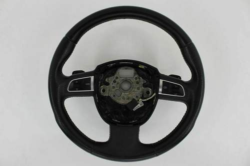

Ich überlege schon seit einiger Zeit auf ein 3 Speichen Lenkrad umzurüsten. Momentan habe ich das normale mit MuFu drinnen. Siehe Bild 1
Hab ein Angebot gefunden : Org Audi A4 8K A5 8T Lenkrad Sport Leder MFL 8T0419091B Tiptronic steering wheel - Bild 2
Da ich die MT habe, wären die Wippen eine schöne Sache, gerade im Winter.
Meine Frage: Passt das Lenkrad bei mir ? Bei dem Angebot ist der Knopf für das SDS was ich habe anders. Denke das die Funktion die selbe ist.
Ist das codieren der Wippen ein großer Akt ? Umbau würde ich von einer Werkstatt machen lassen, codieren selber.

Wenn man weiss wie es geht ist es recht einfach.
wenn du auch den Airbag wechselst , ja...

Ja logisch Airbag wird mit vom alten übernommen.
Wie muss ich die Wippen codieren ?
STg 16
letzte byte auf TipTronic
ist in vcds dokumentiert

Dein altes ist doch ein 4-Speichen Lenkrad?!
@Andi-B7 schrieb am 27. Oktober 2015 um 19:36:22 Uhr:
Ich überlege schon seit einiger Zeit auf ein 3 Speichen Lenkrad umzurüsten. Momentan habe ich das normale mit MuFu drinnen. ...
Ja - passt da der Airbag nicht ?
eigentlich nicht. Guck Dir mal die Ausparungen für die Speichen an...
