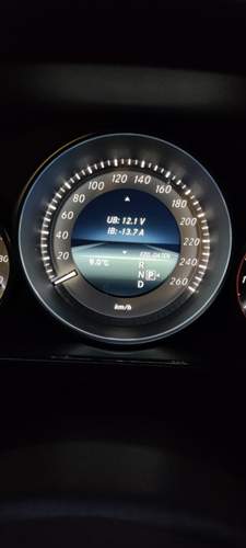

Habe gerade mal nach 1,5h Standzeit nen Multimeter an die Haupt-Batterie gehalten: 12.3V
Dann Motor gestartet: 14.8V
Aber fällt die Kamera aus, nur weil die Batterie n bissl schwächelt?
Die Stützbatterie dürfte das Problem sein! ALS meine platt war, hatte ich Ausfälle der Assistenten! Die Hauptbatterie ist doch mit 12,3 V noch nicht völlig platt! Das dürfte wohl erst unter 12V sein!?
Mmh, die kleine Batterie hat 12.5V und so wie ich hier zumeist lese, nix mit den besagten Assi-Systemen zu tun. Sondern StartStop und so.
Hab gerade nochmal im KI nach der Spannung geschaut, siehe Anhang. Werte kurz nach 15min Fahrt.
