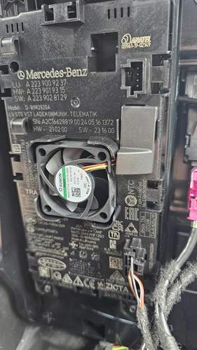

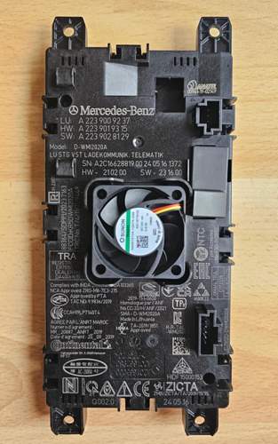

Schaut so aus, dass das Kombimodul für induktives Laden und Antenne zwar verbaut ist, aber nur induktives Laden ist angeschlossen.
