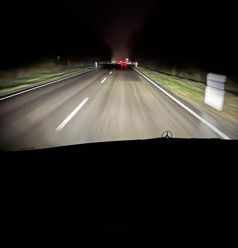

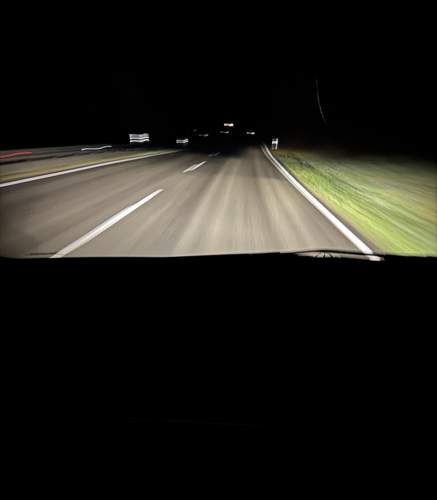

Ich habe mal zwei Beispiele beigefügt, wie es sich bei mir darstellt.
Auf dem einen Bild sieht man sehr schön, dass es ein vorausfahrendes Fahrzeug gibt. Hier ist ein sehr großer Bereich einfach schwarz, der bei meinem EQB auf dieser Strecke perfekt ausgeleuchtet wird.
Auf dem anderen Bild ist nahezu alles schwarz, obwohl es weder Gegenverkehr noch vorausfahrenden Verkehr gibt. Wie man vielleicht sieht, steht eine eher langegezogene Linkskurve bevor. Hier wird bei meinem EQB alles perfekt ausgeleuchtet. Beim V ist alles rabenschwarz.
Aus meiner Sicht findet hier stellenweise ein Blindflug statt, der mich fassungslos macht. Habe die MB-Vertragswerkstatt kontaktiert. Mal sehen...
Sorry für die nicht so gute Bildqualität.

Noch eine Anmerkung zu meinem vorstehenden Post: Die Fahrt war mit sehr wenig Beladung. Mir mehr Beladung (wie etwa im Urlaub über Neujahr) ist es noch deutlich tiefer eingestellt und man sieht noch weniger.
Das kann nicht Stand der Technik sein. Hoffe hier hat sich bei der Produktion etwas getan. Welches Baujahr/monat hast du?
Das Auto ist zwar wunderschön und lädt zum entspannten fahren ein, aber nie schneller als 50km/h zu fahren ist keine Lösung, kriminell....
