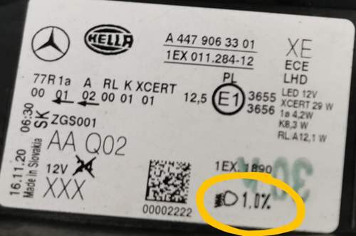

Zur korrekten Einstellung des Neigungswinkels findet ihr auf dem Scheinwerfer eine Angabe in Prozent. Das Beispiel 1% stammt aus unserem EQV MoPf 1 und gibt vor, dass die Lichtkante jeden Meter einen Zentimeter tiefer sein muss. Wenn die Lichtkante am Scheinwerfer bei 70 - 80 cm liegt müsste unser Abblendlicht dann 70 - 80 m weit leuchten.
Schaut gerne nach, was auf dem Scheinwerfer des MoPf 2 steht.
Typenschild Scheinwerfer W447
